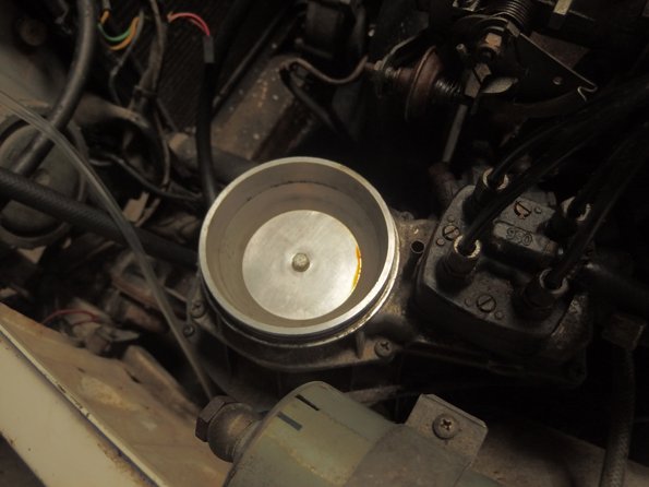

He comprobado el plato del caudalímetro y asienta perfectamente en el brazo(no hay posibilidad de que se quede inclinado como en el dibujo del manual) y no queda apenas holgura con el cono del caudalímetro.
Por lo que tengo que seguir buscando el fallo. Es como si tuviera poco aire. Si ajusto la mariposa de gases según el manual me quedo completamente sin ralentí incluso con el tornillo de aire abierto al máximo.
