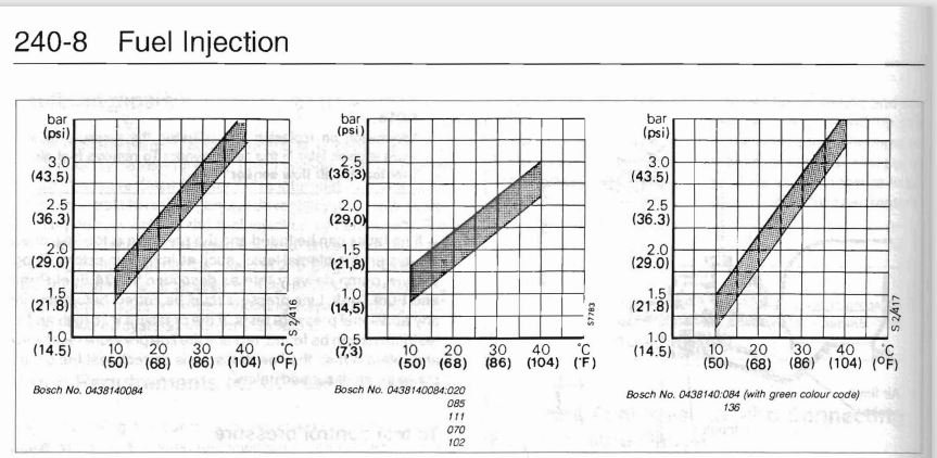

Buscando las presiones a las que trabaja el regulador no consigo saber cuál es el mío, no coincide con ninguno.
La referencia es 0438140 (066)
La imagen es del manual de SAAB proporcionado por Mcoman, gracias Mihai.

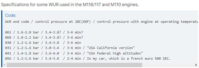

En otro foro he encontrado esta tabla, quizás me puedo coger los valores de la 068

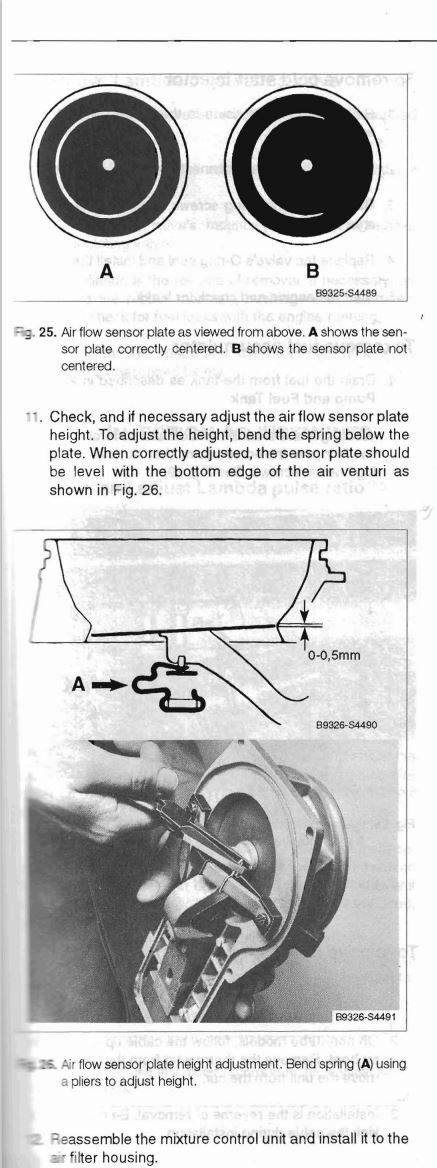

Buenas.Hace mucho tiempo que no leo sobre la inyección mecánica. Creo recordar que el plato sonda era necesario reglar la posición.Quizás lo tengas algo alto. Un saludo.
Re: 900i 8v K-Jetronic mal ralentí en frío.
Creo que está bien, asienta en el cono perfectamente sin apenas holgura lateral. En cuanto a la posición axial sobre lo que dicen los manuales hay algo de confusión porque permiten tenerlo algo por debajo y algo inclinado, en torno a 0,5 mm. Pero no es mi caso.JuanCanario escribió: Mié Jul 12, 2023 10:56 am Buenas.Hace mucho tiempo que no leo sobre la inyección mecánica. Creo recordar que el plato sonda era necesario reglar la posición.Quizás lo tengas algo alto. Un saludo.

Hector, en el manual de Bosch que te envie vienen las cuotas exactas de altura e inclinación del plato. Mi primer Saab 900 ha sido un KJetronic y este manual me ayudo mucho en calibrar.

Estaba equivocado con la referencia del regulador, buscando con mas detalle he visto la referencia 020 en pequeñito. Me había confundido un 066 mas grande y visible.
Comprobando los valores el regulador está bien y dentro del rango de trabajo para las distintas temperaturas por lo que el WUR regulador de presión de trabajo está descartado que sea el fallo.
He comprobado el plato del caudalímetro y asienta perfectamente en el brazo(no hay posibilidad de que se quede inclinado como en el dibujo del manual) y no queda apenas holgura con el cono del caudalímetro.

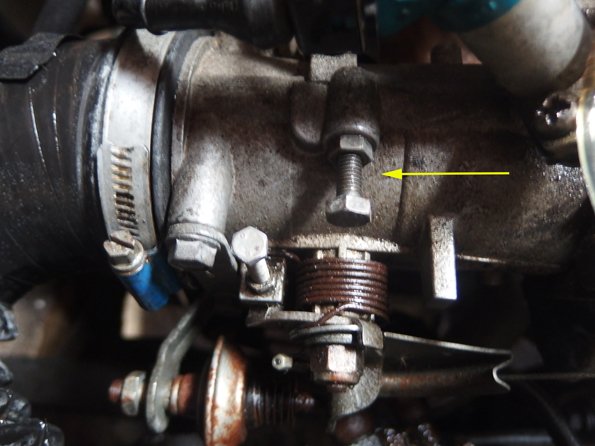

Por lo que tengo que seguir buscando el fallo. Es como si tuviera poco aire. Si ajusto la mariposa de gases según el manual me quedo completamente sin ralentí incluso con el tornillo de aire abierto al máximo.
