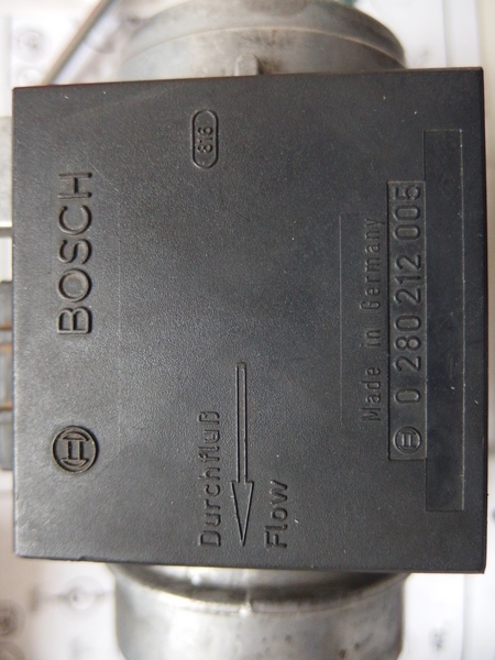

Es Dustin, un SAAB 900 turbo del 88 sin catalizador ni lambda. Con centralita LH2.2
El coche va pobre de mezcla. En principio puede ser que entre aire en el motor por algún sitio sin que lo mida el caudalímetro por lo que he comprobado o cambido lo siguiente:
Tubos de vacío
válvula de descarga BOV
Válvula de no retorno del embrague
Junta de goma que sella el tapón de llenado de aceite
Desconectado la EGR para comprobar si había algún cambio. Este modelo lleva esa EGR con el tubo metálico de muelle entre el colector de admisión y de escape.
Aún así y con el caudalímetro al máximo con un valor de ohmios de 950 el coche va pobre, no mucho pero no está en sus valores. Sin haber enchufado la máquina de emisiones lo noto porque da algún tirón rodando a poca velocidad y a punta gas y pisándole fuerte el APC corrige y baja la presión de soplado antes de que la aguja llegue a la zona roja.

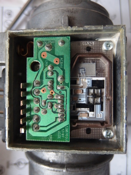

Siguiendo el consejo de Mcoman he intentado reparar el caudalímetro abriendolo y limpiádolo porque a veces crean unos hilillos en el interior que pueden falsear los valores, pero estaba bastante limpio. He repasado las soldaduras como medida preventiva y poco más. Este modelo no tiene ninguna parte móvil que necesite mantenimiento. No me parece que se pueda reparar nada,
¿alguien tiene algo más de experiencia en caudalímetros?
Lo malo es que es un modelo poco común, bosch, acabado en 005 que no se montó durante mucho tiempo y no se encuentra nuevo y de segunda mano pues eso, que es una lotería que funcione.
Suponiendo que no sea el caudalímetro alguna otra idea de por dónde puede entrar aire?
El lado bueno es que gasta poco, en ocasiones menos de 8 litros, pero prefiero que gaste un poco más y vaya perfecto.

Comprobando este caudalímetro el potenciómetro cambia de valor al girar el tornillo, medido sobre los contactos del potenciómetro, aunque los valores que da en el potenciómetro son distintos de los que da en los pines del conector.

He limpiado con limpiacontactos el interior que estaba algo sucio, pero nada exagerado y he repasado todas las soldaduras, a ver si lo pruebo mañana y cambia algo.

He comprobado el caudalímetro midiendo el pin 3 y da un valor de 0,11v al ralentí y 9,99v acelerando, cualquiera que sean las rpm. En principio sería indicativo de que funciona.
Quizás el caudalímetro funcione bien y el problema sea alguna regulación que hace que a punta gas vaya a trompicones y parezca que se va a calar si no se pisa el embrague.
