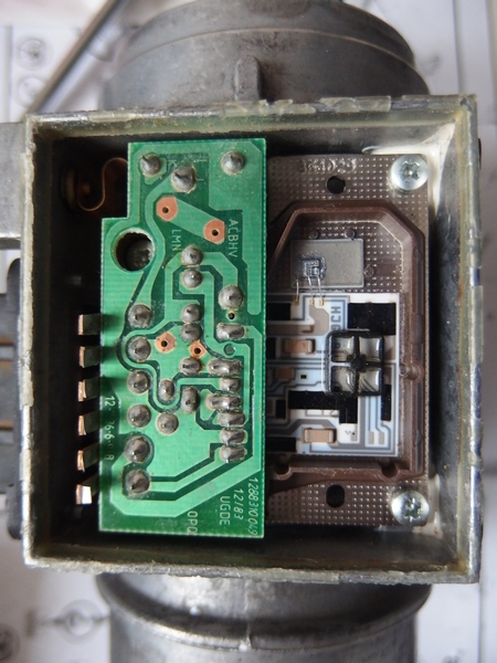

Siguiendo el consejo de Mcoman he intentado reparar el caudalímetro abriendolo y limpiádolo porque a veces crean unos hilillos en el interior que pueden falsear los valores, pero estaba bastante limpio. He repasado las soldaduras como medida preventiva y poco más. Este modelo no tiene ninguna parte móvil que necesite mantenimiento. No me parece que se pueda reparar nada,

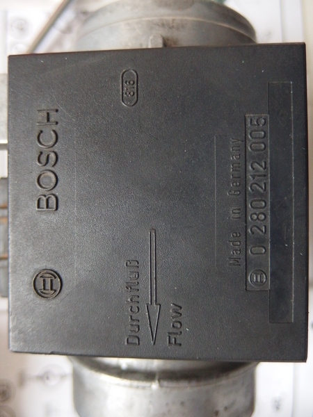

Lo malo es que es un modelo poco común, bosch, acabado en 005 que no se montó durante mucho tiempo y no se encuentra nuevo y de segunda mano pues eso, que es una lotería que funcione.

Comprobando este caudalímetro el potenciómetro cambia de valor al girar el tornillo, medido sobre los contactos del potenciómetro, aunque los valores que da en el potenciómetro son distintos de los que da en los pines del conector.
Si tienes algún bosch 005 como èste no me importaría comprártelo para probar.

He limpiado con limpiacontactos el interior que estaba algo sucio, pero nada exagerado y he repasado todas las soldaduras, a ver si lo pruebo mañana y cambia algo.
