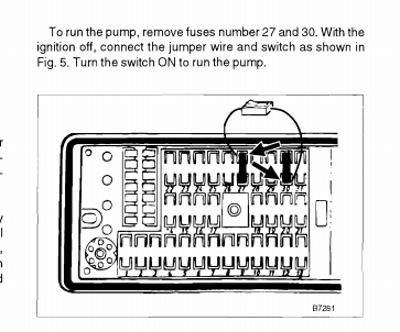

Cuando se da contacto el ruido que se oye no es la bomba de gasolina, es la del abs. La bomba de gasolina sólo funciona con el motor en marcha por seguridad.
Para comprobar si la bomba funciona abre la caja de fusibles y desconecta los fusibles con números 27 y 30 conectando un cable según la imagen.
Esto tiene que hacer girar la bomba.
Después de tres años y seguramente con poca gasolina en el depósito las bombas se suelen quedar pegadas.

La bomba, con su positivo de contacto se pone en funcionamiento y presuriza el circuito de alimentación en cuanto damos al contacto de la llave (sin arrancar). De no ser así no arrancaría.
Para evitar sobrepresiones ya esta la válvula sobrepresora situada en la rampa de inyectores.
Edito y actualizo:
Esa imagen que muestras Pipol, supongo que será lo mismo que puentear el relé de la propia bomba (puentear bornes 30 y 87 de relé). Es importante realizarlo con la instalación protegida o bien hacerlo con un fusible intercalado en el cable a utilizar tal como se muestra.
Con esto comprobamos que la bomba efectivamente funciona y también podremos comprobar el caudal efectivo de la misma si soltamos el manguito de retorno.
Ya de paso podemos verificar el estado de la bomba si medimos su consumo con un amperímetro. Debería rondar los 5A comprobar con Autodata o Bentley no obstante.
