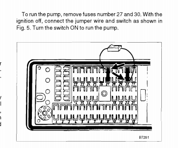

Cuando se da contacto el ruido que se oye no es la bomba de gasolina, es la del abs. La bomba de gasolina sólo funciona con el motor en marcha por seguridad.
Para comprobar si la bomba funciona abre la caja de fusibles y desconecta los fusibles con números 27 y 30 conectando un cable según la imagen. Esto tiene que hacer girar la bomba.
Después de tres años y seguramente con poca gasolina en el depósito las bombas se suelen quedar pegadas.

Esa imagen que muestras Pipol, supongo que será lo mismo que puentear el relé de la propia bomba (puentear bornes 30 y 87 de relé). Es importante realizarlo con la instalación protegida o bien hacerlo con un fusible intercalado en el cable a utilizar tal como se muestra.
Con esto comprobamos que la bomba efectivamente funciona y también podremos comprobar el caudal efectivo de la misma si soltamos el manguito de retorno.
Ya de paso podemos verificar el estado de la bomba si medimos su consumo con un amperímetro. Debería rondar los 5A comprobar con Autodata o Bentley no obstante.

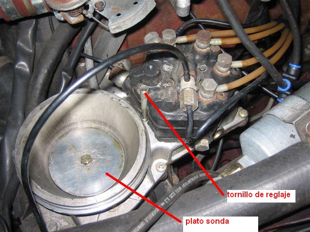

Tratar de arrancarlo puede hacerse a las bravas o con un poco de cariño. Puentear el relé o los fusibles está bien y sirve para saber si la bomba funciona y cargar el circuito. Mario es un turbo 8, no lleva rampa de inyectores, la presión de gasolina se regula parte en el dosificador y parte en el warm-up.
También se pueden sacar los inyectores del colector de admisión y meterlo en una lata, accionar la bomba y tirar del plato sonda para comprobar si chorrean o pulverizan.

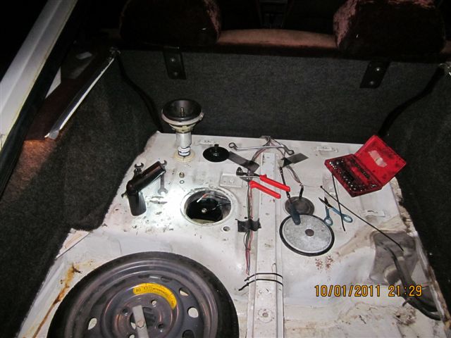

Gracias a todos y os cuento el fin de semana haber si lo doy arrancado no tiene abs y cuando pones contacto hace un ruido como "clak" una pregunta de un ignorante donde se encuentra la boma de la gasolina.
Re: encender saab parado
Hola,
La bomba de gasolina está debajo del suelo del maletero. El suelo es una tabla de madera que va sujeta con dos tornillos. Se sueltan y sale el suelo entero. Debajo está la bomba a la izquierda y el mecanismo aforador a la derecha. Saludos.
Tal cual te dice Vollblut. Te pongo una foto prestada de Jaabier (su 900 automático) en pleno desmontaje de la bomba.
- bomba gasolina jaabier.jpg (64.57 KiB) Visto 6298 veces

Añado una fotos de la comprobación de los inyectores y del plato sonda.
- ajustando la inyeccion 006.jpg (47.92 KiB) Visto 6289 veces
- plato sonda.jpg (69.7 KiB) Visto 6289 veces
