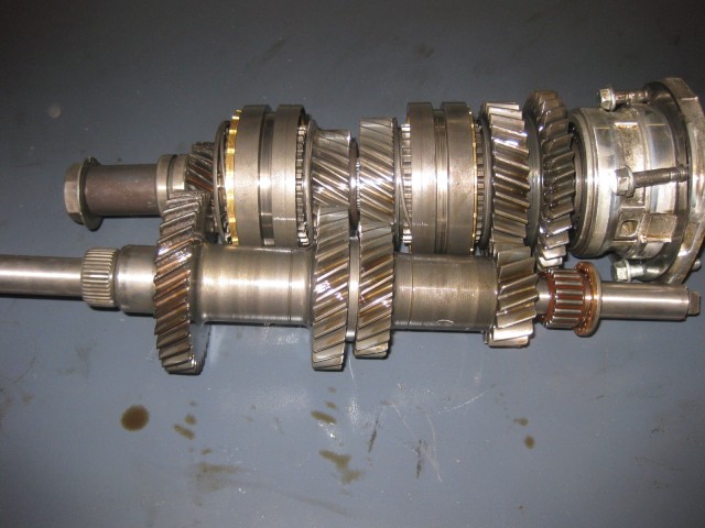

tras unos dias de parentesis , el cirujano sigue su cometido , y por fin tenemos ya la caja destripada , aqui va un resumen
los dos ejes , a  la vista

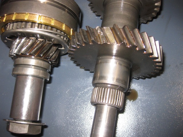

como se vera en la foto , el estropicio es mayor que lo que suponia , en el piñon de 4ª , el que va en el carrete ese ,os fijareis que le faltan 2 dientes :evil: :evil: motivo del ruido
piñon de 4ª sin 2 piños
tambien tenemos afectado el piñon de 1ª , aunque a este no le falte ningun diente , solo los tiene con caries.
todo esto va sumado a un par de rodamientos que fallan , que han sido los iniciadores de esta escabechina .
