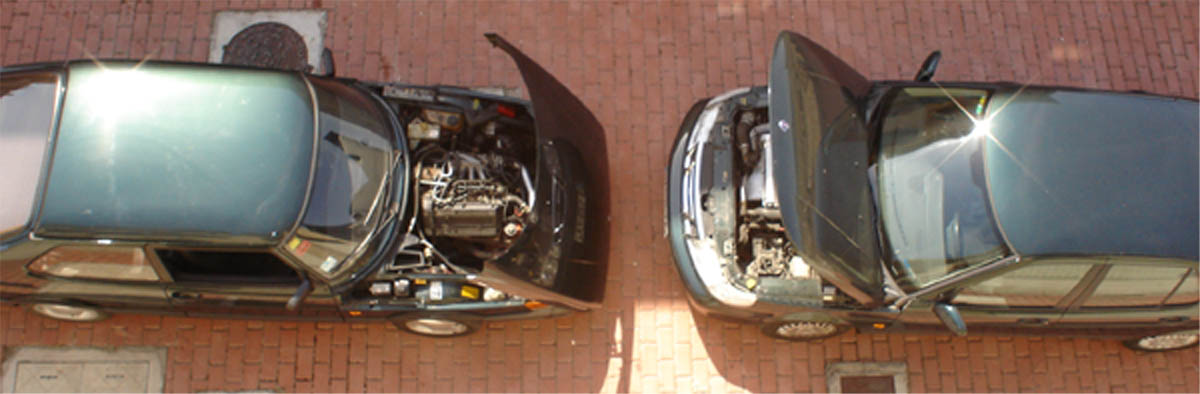

Como algunos ya sabeis , ha llegado a mis manos un 900 lpt verde scarabee :D :D :D :D :D :D :D :D :D :D :D :D :D :D :D :D :D :D :D :D :D
estoy expresivo :lol: :lol:
Tras una temporada de arreglos , ya que era carne de de desguace , esta ya casi listo , solo le falta el cambio de un fuelle de la direccion , bateria nueva , seguro como coche de domingos y dias de guardar y carretera , mucha carretera :D :D :D :D
Ahora viene el grandisimo problema :cry: :cry: :cry:
Incompatibilidad de 3 SAAB con Sra :evil: :evil: :evil: :evil:
Y ahora viene el problema , el 9000 no se puede vender , seria como vender a un hijo , o peor , encima este año sera su 200.000 kms sin dejarnos tirados .
El 900 tampoco , es tan bonitooooooo
:lol: :lol: :lol:
y el 9-5 es tan comodo y tan rapido y versatil
que creo que la pugna sera entre el 9-5 y el 900 , aunque intentare que la sangre no llegue al rio , es decir , que seamos 3 y Sra :idea: :idea: :idea:

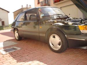

Tras este tocho , van unas fotos de los verdes de casa
los verdes hablando de algo
que guapooooooo!!!!!!!
saab 900.jpg (23.27 KiB) Visto 7059 veces

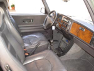

interior del 900
interior del 900
saab 900-1.jpg (17.56 KiB) Visto 7063 veces

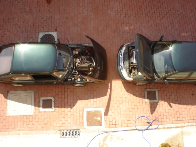

Tras este Ladrillo , con nueva foto , me despido ,a ver si acabamos y empieza a ver carretera y manta
los verdes enseñan sus armas .jpg (68.56 KiB) Visto 5100 veces
Precioso, torrens. ¿Y no puede ser el damnificado el Ford Fiesta?. :lol:
En estos coches con ABS hay una bomba eléctrica que genera presión y la almacena en una esfera parecida a las de la suspensión de los citroën. Cuando pisas el pedal lo que haces es abrir unas válvulas que mandan la presión a los frenos. Si pisas el pedal muchas veces seguidas baja la presión, la bomba no es capaz de recuperar la presión tan rápido como tú la gastas pisando el freno repetidas veces.
Es normal que lo haga, sobretodo cuando ya van un poco viejetes y la bomba no da toda la presión que debiera ni la esfera es capaz de almacenar toda la que podría. No afecta para nada al funcionamiento de los frenos, en una frenada pisas el pedal una vez y listo, no es normal pedalear en el freno en situaciones normales.
No te preocupes, es algo normal si bombeando se enciende la luz, es porque se queda sin presión el circuito, y se apaga cuando la recupera.
