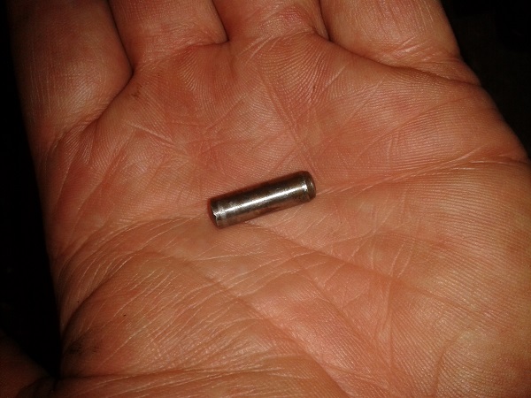

Sigo sin saber aún nada de cilindrito ese metálico que salio al ir quitando los tornillos del cárter...... :evil: :evil: :evil:

Coco ya sé de dónde proviene esa pieza :8)
2014-08-23 13.42.30.jpg (92.24 KiB) Visto 8810 veces
Es uno de los centradores del volante motor para centrar valga la redundancia, el plato de presión del embrague. En el cárter es difícil que estuviese. Opto más por que estuviese en la campana del cambio y al aflojar el cárter con algún golpe se desprendiese y acabase ahí.
Suelen llevar 3, aprovecharía por tanto para ponerlo ya que el par motor de este coche acabará por afectar al citado plato de presión. Aprovecha para aflojar el cambio ahora que tienes el cárter fuera que es un estorbo menos.

Si ya veras no me e explicado bien donde apareció............se estaba desmontando el cárter y lleva dos tornillos al lado del volante motor los cuales para acceder a ellos hay que quitar dos taponcillos de caucho(adjunto foto) para accedes a ellos y ahí aprecio dicha pieza .....no dentro del carter....... jeje !!!!
el mecánico pensaba que era del embrague .......se lo traslado y que lo ponga......me tenia super mosca eso de no saber .......no sabes como te lo agradezco....
