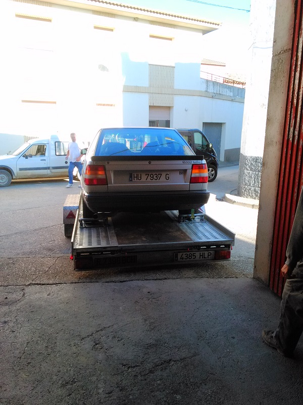

Comentaros que se ha llevado al taller en un porta coches y se ha empezado con el vaciado del liquido refrigerante y del aceite.

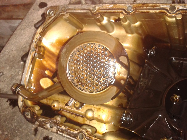

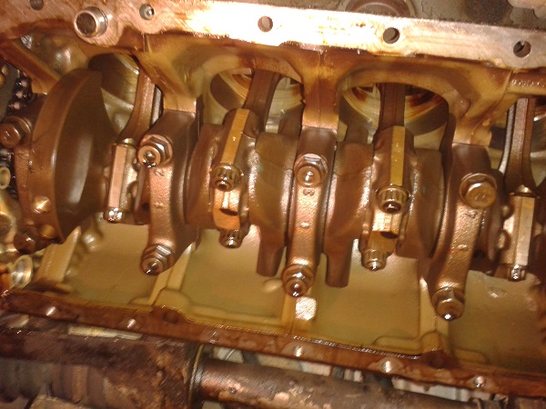

Después de una larga mañana de trabajo el cárter estaba fuera mostrando una chupona limpia y reluciente. Toda la operación de bajar el cárter ha ido muy bien, sin incidente.

Y por último, ese motor no presenta fallos de chupona.
Es un B202.
Los problemas empezaron a aparecer en los B2X4 a partir del MY92, y sobre todo en los B2X5 a partir del 9-5 MY97.
El colador de tu modelo tiene los orificios enormes, en los posteriores la rejilla es mucho más tupida y de ahí vienen los problemas.
