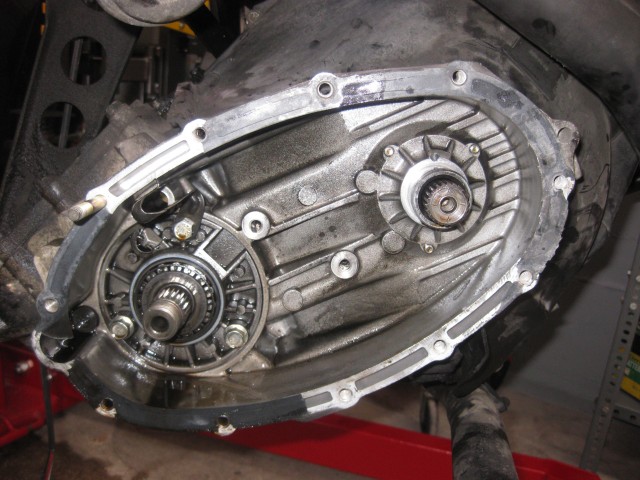

Hoy hemos seguido viendo cosillas , se ha desmontado la transmision primaria , la que lleva el movimiento del cigueñal a la caja de cambios , va en ese alojamiento.
alojamiento primario

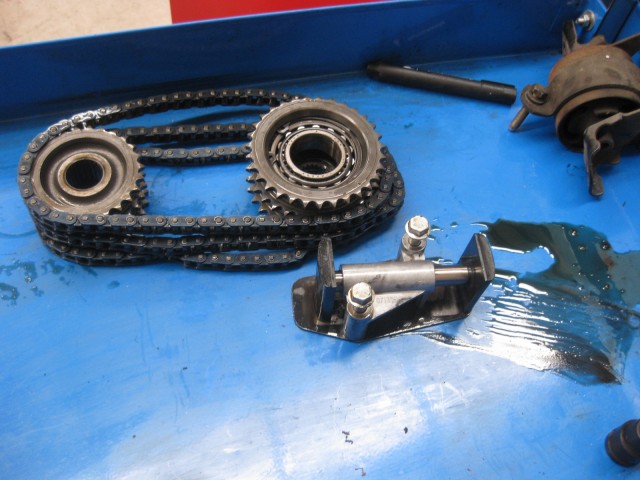

y llevan 3 cadenas que engranan con unos engranajes , valga la redundancia.
aqui se ve mejor
cadena primaria y engranajes
lo otro que se ve es el tensor , tiene alguna marca , pero esta bien.

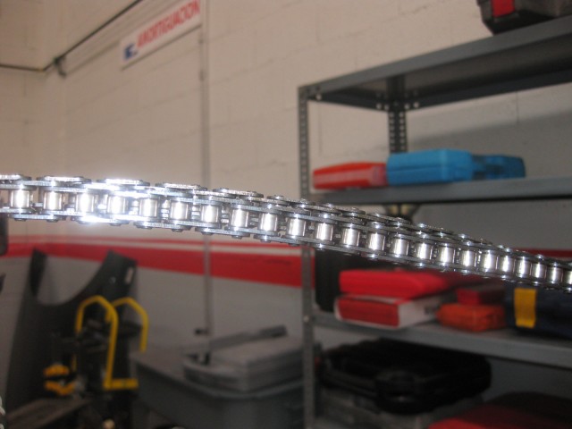

Esa cadena no se suele romper , es muy poco habitual , yo no lo he oido a nadie, pero esta empieza a estar un pelin cedida , aqui lo vais a ver
cadena un pelin cedida
puede pasar , pero como estamos en la seccion poyaque , las cadenas que estan cedidas al ponerlas horizontales , se que dan lisas , no se comban , en cuanto hace esa caida , igual la foto lo agudiza mas , es que empiezan a ceder , si estuviese como una linea recta , es que esta perfecta.
