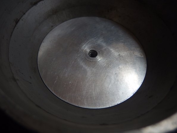

He pensado que el plato sonda estaría demasiado bajo y que debe de dejar pasar mas aire pero según el manual tiene que estar en la base del cono del distribuidor. Y así es. no veo nada raro tampoco aquí.

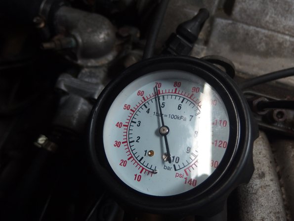

Buenas. Según manual los inyectores no turbo abren a 3.7 bares. Tú tienes 4 bares. Muy justo dirìa yo, sobre todo en el calentamiento. Veo en la foto que el filtro de gasolina lleva tiempo. Cambialo para reducir caídas de presiòn y aumentar la presión del sistema.Deberìa mejorar.

JuanCanario escribió: Vie Jul 14, 2023 2:05 pm Buenas. Según manual los inyectores no turbo abren a 3.7 bares. Tú tienes 4 bares. Muy justo dirìa yo, sobre todo en el calentamiento. Veo en la foto que el filtro de gasolina lleva tiempo. Cambialo para reducir caídas de presiòn y aumentar la presión del sistema.Deberìa mejorar.
Sí, desde que puse el primer mensaje ya había subido la presión del sistema.
Ha añadido un par de arandelas hechas a medida, bastante gordas por cierto. Se ha quedado en 4,8 bares

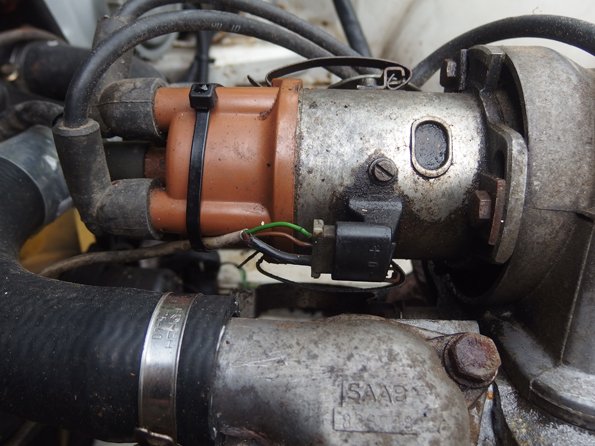

Voy a revisar el distribuidor y arreglar el conector, tiene tres cables muy finos en mal estado y se ve que ya alguien en el pasado lo intentó reparar. Quizás el sistema hal en el interior del distribuidor no haga bien su trabajo.
Ayer al arrancarlo y después de unos segundos el ralentí se fue abajo muy rápido hasta calarse. Lo que solía hacer era gradualmente disminuir hasta las 400/500 rpm y calarse. Y esto sin haber tocado nada. Me hace pensar que pueda ser tema eléctrico. Tuve en el pasado explosiones fuera de punto bastante bestias que incluso impedían arrancar y creo que era este cable que va al distribuidor. Lo sujeté con una brida y no han vuelto las explosiones fuera de punto.
