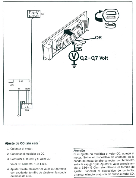

He encontrado esta explicación para ajustar el CO sin catalizador:
Pero sin máquina de gases no hago nada.

por ppmartin
Si, es correcto. Lo que en síntesis propone es fijar un valor de partida para despues variar hasta encontrar el CO dentro de los valores que se propone. Dan como correctos un CO entre 1 y 1,6%. Estoy de acuerdo para un motor nuevo.... un motor con los "ajustes mecanicos" de los nuestros, hay que ser mas "abierto" en los resultados. 0'5 a 1,7% es mas real.
Por cierto, los "tirones" en baja NO creo que tenga ninguna relación con la emisión de gases..
lastima que Cordoba te pille lejos, yo tengo todo lo que necesitaríamos. Si el coche te arranca bien,
deja el ajuste de gases para lo ultimo!!.
Resuelve primero los tirones que da en baja !.
Pon el cable que te he dicho antes y prueba !!!
