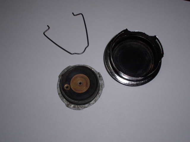

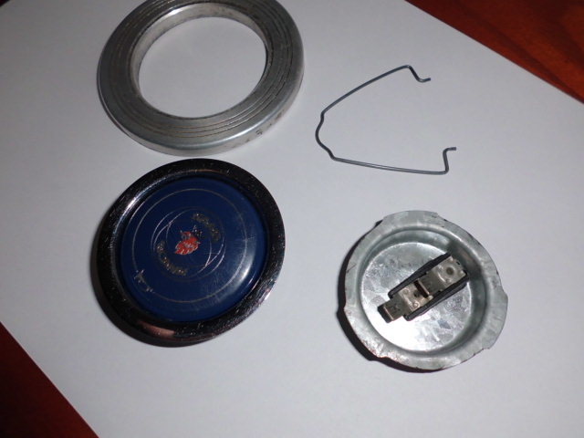

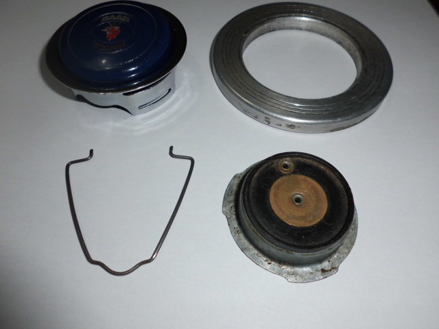

Siguiendo con el asunto, de momento hay dos problemillas -al menos que yo sepa- que no serán difíciles de solucionar.
El pulsador del claxon está incompleto, ya que le falta el muelle para cerrar los dos contactos y devolverlo a su posición de reposo.
Os pongo unas fotos, y a ver si alguién puede decirme como es ese muelle. Supongo que será algo cónico no cilíndrico.
DESPIECE BOTÓN CLAXON 1.JPG (108.07 KiB) Visto 3066 veces
DESPIECE BOTÓN CLAXON 2.JPG (133.92 KiB) Visto 3066 veces
DESPIECE BOTÓN CLAXON 3.JPG (141.09 KiB) Visto 3066 veces
El otro problemilla es sustituir en la piña el tetón con su muelle para que apoye en la pista o aro de contacto. Supongo que se podrá sacar y colocar otro de un volante perdido y hallado no sé dónde todavía.
Gracias por vuestra ayuda.
Un saludo,
