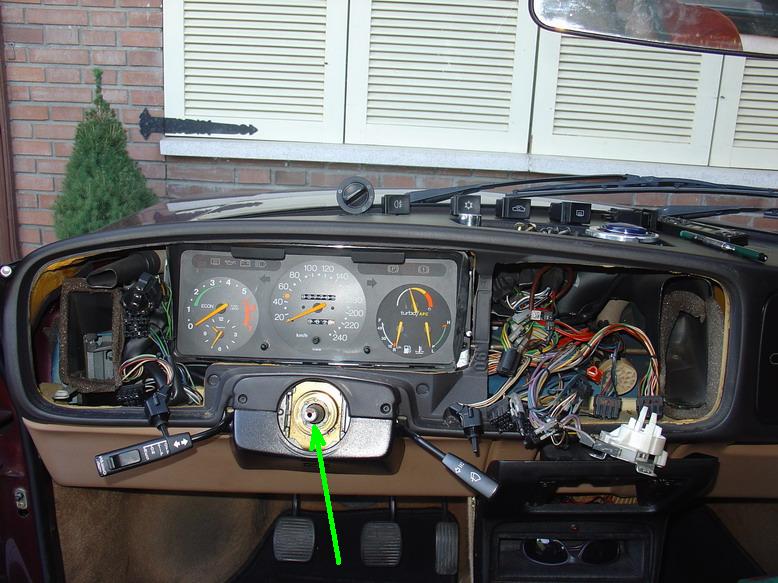

Re: piña para un nardi
Buff. Te pongo dos fotos. En la primera ves un salpicadero desmontado y te marco la barra de la dirección. En la otra tienes una piña Nardi para otro coche, en la que ves un orificio. Ese orificio es el que se mete en la barra de la dirección, que tiene unas estrias, al igual que el interior del orificio, de forma que se machihembran para que la piña, logicamente no de vueltas en la barra.
Cada coche tiene un grosor y un número de estrias diferente (en Saab no son iguales las barras y estrias de un 900 y un 9000, por ejemplo). Yo no me metería en el embolado de que te hagan una artesanal, ya que el mecanizado es muy complejo.

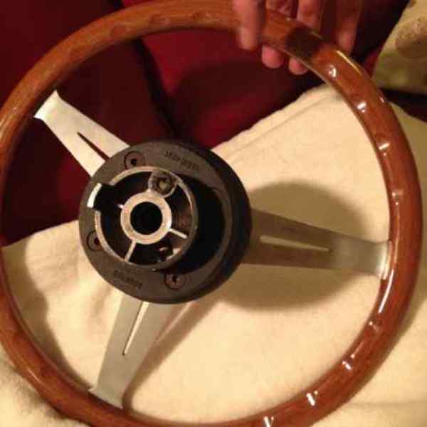

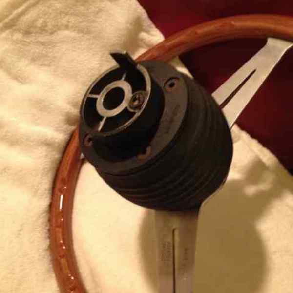

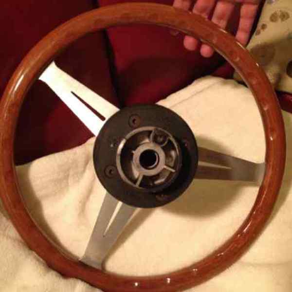

Hola, retomo este tema porque estoy en tratos para comprar un volante Nardi que viene con la piña para Saab 900 y el pulsador del claxon con el anagrama de Saab. El diámetro es de 360 mm. Por supuesto, usado.
El asunto es que tengo duda de si será posible instalarlo en el cabrio que es de MY 93 e incorpora AIR BAG para el conductor.
He visto alguna foto del cabrio de AEROMAC, también MY 93 que lo llevaba instalado. Supongo que al ser de ese mismo año también tendría air bag.
En el EPC la barra del volante tiene distinta referencia para volante con air bag y sin él, pero imagino que el diámetro y el estriado serán comunes.
En caso de poder instalarlo, ¿podría pasar la ITV con él? ¿O tendría que sutituirlo por el original con air bag cada año?
En la ficha de inspección técnica del coche no aparece el air bag, pero creo que en la ficha de homologación si consta.
No obstante, en las ITV's que he pasado ya -cinco- nunca me han comprobado la secuencia de la luz de advertencia del air bag.
Os pongo algunas fotos, con ruego de intentar determinar si la piña que lleva es correcta.
Muchas gracias por vuestra ayuda y un saludo,
RIQUI

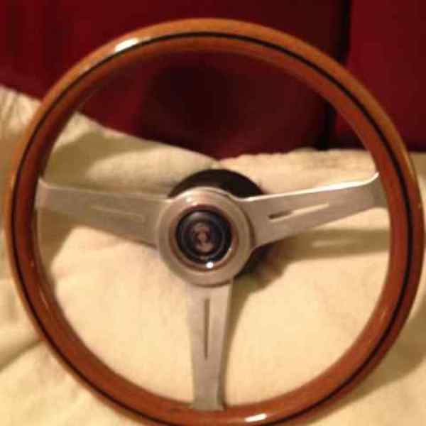

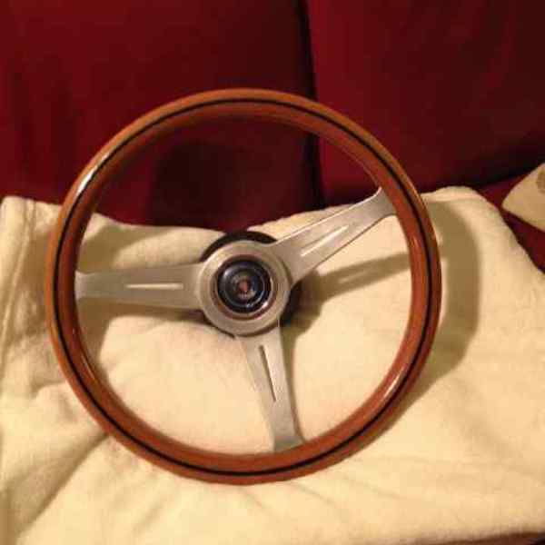

Dos fotos más. Aunque no son de muy buena calidad.
Saludos,
Saludos,

Hola Riqui,
A falta de comprobarlo en mis bibliotecas Saab, creo que no puedes instalarlo. El rodamiento superior que sujeta el eje del volante es distinto (de bolas en vez de agujas), y me parece que el acople es totalmente distinto.
Tu coche lleva Airbag porque viene de Europa (Alemania me dijiste, ¿no?) el de AEROMAC al ser nacional o italiano no llevaba AIRBAG.
