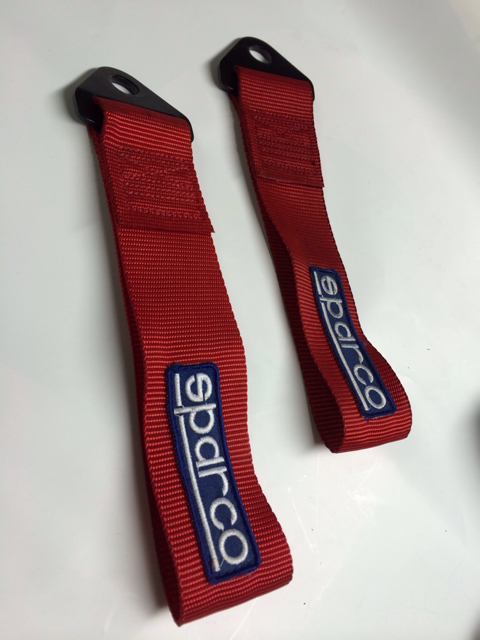

Nos quedamos sin remolque frontal, así que hay que montar una cinta (tow strap lo llaman por ahí) anclada al chasis para poder ser remolcados. Es importante que la compréis y la montéis cuando tengáis todo el hueco disponible. Luego puede ser un infierno. En mi caso no la tenía y ahora estoy estudiando opciones para su montaje. Estos sistemas de cinta llevan un anclaje mediante un tornillo o tienes la opción de anclarlo con un mosquetón. Soportan entre 3 y 5 Tm, debería ser suficiente. Actualizaré cuando lo instale.
Aquí con el mosquetón:
Además de cumplir su función, aumenta en un 10% el nivel de macarrismo. Me gusta.
