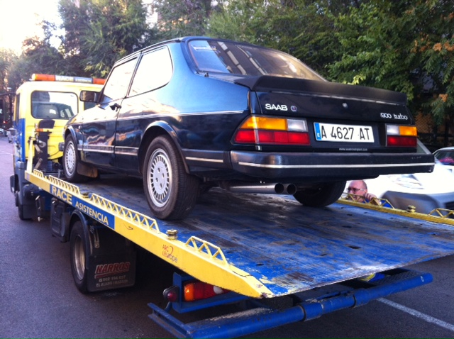

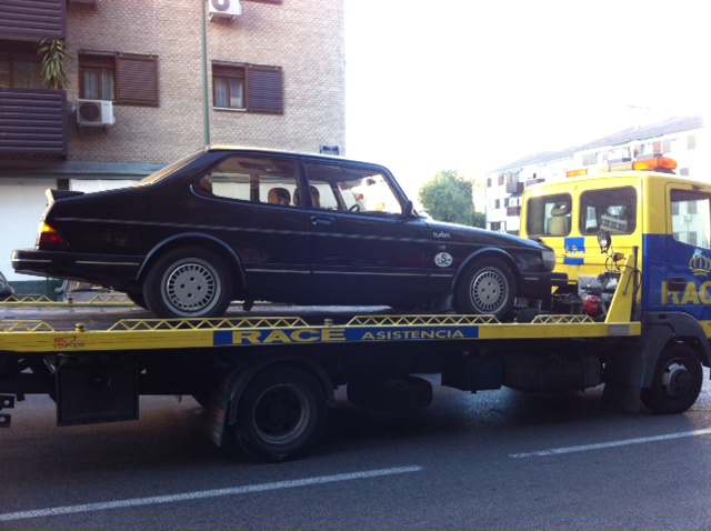

Muchos ya conocéis la que lié en el Jarama el otro día: calentón y disgusto. Al día siguiente al hacer una prospección de daños encontré algo de chapapote en el aceite. No hay dudas, culata.
Cuando estaba pensando qué hacer, si arreglarlo o defenestrarlo y buscar otro zarrio, apareció el comando Zaragoza al rescate.
Dicho y hecho. Por obra y gracia de MarioSaab, ayer vino la grúa a recoger el coche para llevárselo a La Nave. Cuando llegue, el Comando hará una primera evaluación de daños y veremos si hablamos de sólo junta o si hay que planificar culata.
Lo principal es arreglar eso y solucionar sus problemas de calentamiento Rafaella Carrá style. Habrá fotos, muchas fotos!! Esto promete.

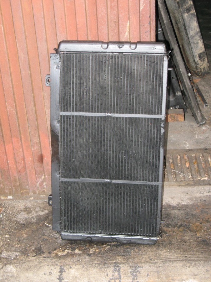

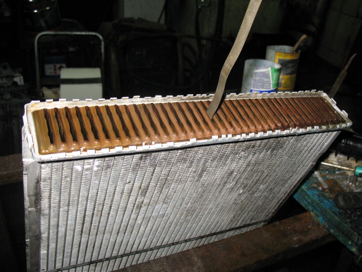

Los mismos problemas de calentamiento que tienes en tu negrito los tuve yo en mi 900. Acordaros la primera vez que entró en el Jarama cómo salí e pista. Tuve suerte que no paré el motor de repente y le dí de beber casi 5 litros de agua hasta que se estabilizó la temperatura.
Desmonté el radiador y lo llevé a un sitio que lo desueldan los vasos laterales (es de cobre), lo limpian celdilla a celdilla a conciencia, lo sueldan, lo pintan y....a correr. Radiador nuevo por 20 euros. Esto, un limpiado metiendo la manguera hasta el "esófago"
y un limpiador de circuitos de refrigeración obraron el milagro. El hombre que me lo limpió me dijo que tenía mucha herrumbre, típico de que han pasado de meter anticongelante y le metieron agua en su defecto. Desde entonces, subiendo un puerto, a 40º y con el A/C puesto se sube máximo a 3/4 del recorrido de la aguja.
Como te comenté por teléfono, como les debo una visita a los maños y les tengo que llevar algunas chuches, cuando vayas, te acompaño o te vienes conmigo y ese radiador se viene en el maletero para ser limpiado como debe.
Mira cómo me limpiaron el radiador:

Ánimo y tampoco te eches toda la culpa del desastre, seguramente el coche no estaba en las mejores condiciones para entrar en el circuito a darlo todo y lo que tenía que pasar, pasó.
Con los años no refrigeran bien y acaban sufriendo de culata. Les pasa a todos, más aún si no han cambiado el refrigerante a menudo.

Por cierto, increible lo del radiador por 20 pavos
Debe llevar su tiempo entre abrirlo, limpiarlo, montarlo, pintarlo...

Martín te ha faltado decir "y comprobarlo con aire a presión",Martín escribió:Por cierto, increible lo del radiador por 20 pavosDebe llevar su tiempo entre abrirlo, limpiarlo, montarlo, pintarlo...

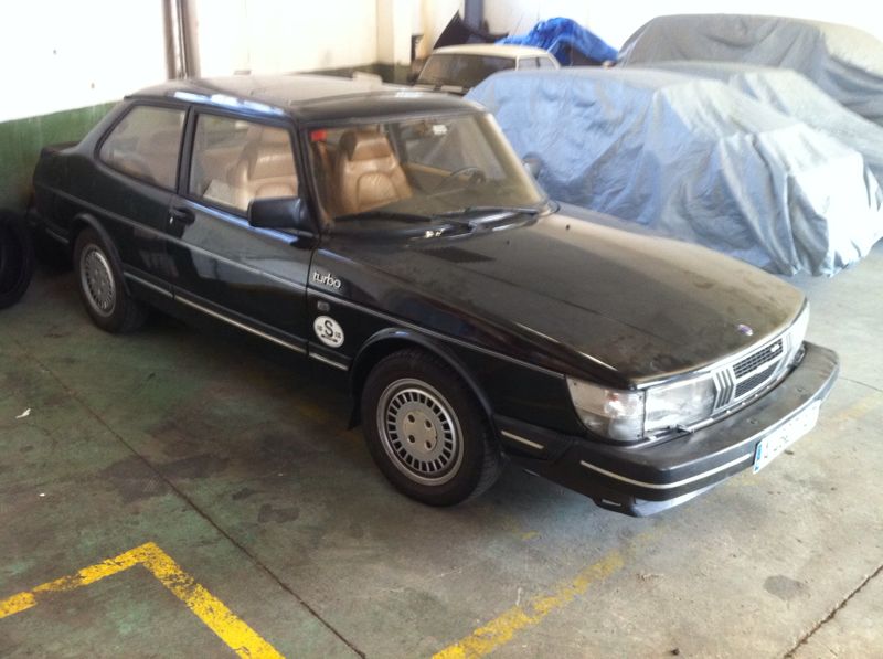

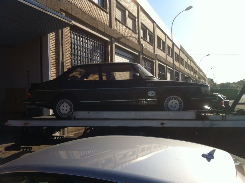

Bueno, el hijo pródigo ha vuelto a casa...
A partir de mañana nos ponemos con el y vamos contando los progresos.
