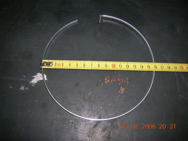

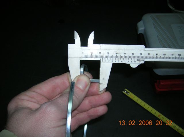

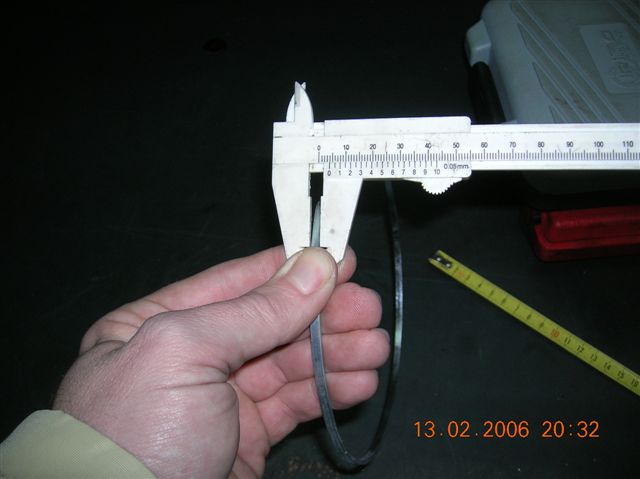

Por desgracia el útil ya no lo venden en PFS, en el Haynes o en el Bentley dicen que se puede utilizar un cable de bujía viejo, tiene unas medidas aproximadas y bastante consistencia.
Unas fotos del útil:

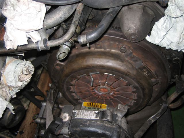

Y unas fotos de como queda montado:
Con el bombin de embrague (cilindro esclavo) instalado.
La maza de embrague colocada en el volante motor.
Colocado en la maza de embrague, fuera del motor.

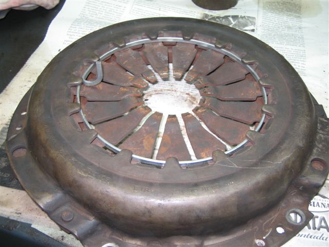

Una vez quitada la carcasa de plástico (el ser atmosférico es una gran ventaja ya que no hay mangueras del turbo que quitar), necesitarías de un ayudante para que pise el embrague y se desplace el diafragama de manera que te permita colocar el útil.

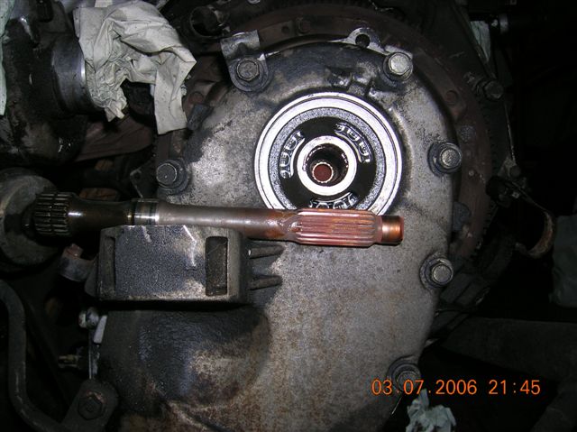

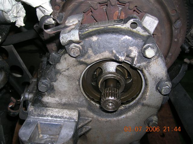

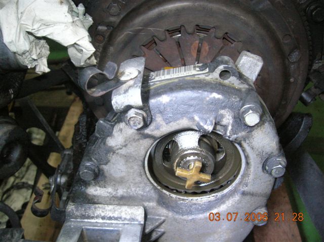

Luego necesitas sacar el primario, quitas la tapa redonda que tiene por delante y necesitas un tornillo de rosca M8 para enroscar en el primario y tirar de él hacia el radiador para sacar el primario, lleva un anillo elástico por lo que necesitaras darle un golpe seco para que suelte.
Con el primario fuera ya puedes sacar el bombín de embrague y la maza ya te queda libre para desmontar.

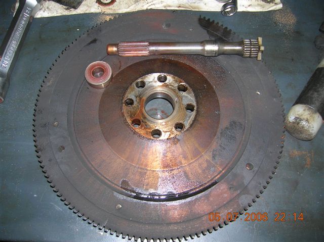

Revisa el rodamiento de apoyo del primario en el volante motor, es un rodamiento pequeño y algunas veces se queda trabado con lo que el primario gira sobre la pista interior del rodamiento y acaba desgastando el eje.
Para montarlo utilizas el primario para centrar el disco de embrague, una vez colocado aprietas la maza.
Vista del primario y alojamiento.
Primario sacado.
Primario sacado.
Con la tapa quitada.
Vista del rodamiento de apoyo del primario:

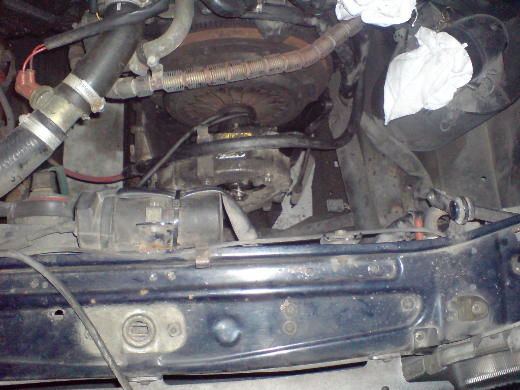

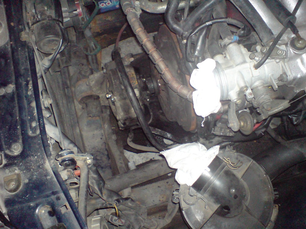

Bueno, hoy me he puesto a ello.
he desmontado todo lo necesario, y tras quitar la tapa he accedido a todo lo del embrague. El problema que tengo es que no tengo el útil, y no se qué utilizar. El cable de bujías es demasiado ancho. Aunque en el Bentley lo recomiendo, así que ¿Puede ser que por así decir el embrague de este coche se pueda pisar demasiado poco, y por ello no me entra? Al final y puesto un cablecito del tipo de los que van por el salpicadero, pero me da que no es suficiente. A ver como sigue la historia.

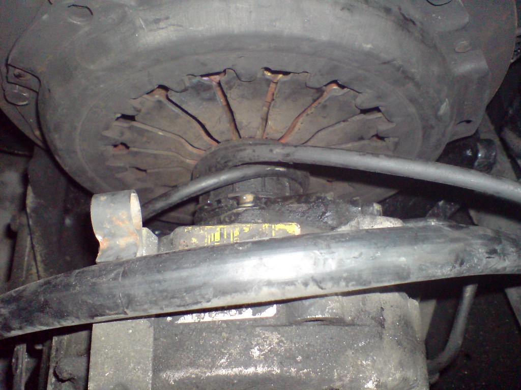

A ver si podeis ayudarme.
Intento meter el cable de bujías y ni para dios. No entra ni haciendo palanca entre 2 de los "dientes" del diafragma. Mañana preguntaré a ver si en la SAAB me prestan el útil. Aún así, ¿entra bien ese útil? Es tan poco lo que se desplaza cuando se pisa el embrague, que no sé yo.
En cuanto al cilindro esclavo,¿Acaso se tiene que estropear al hacer el cambio de disco? De momento sigue funcionando bien, pero no sé. En principio no entiendo porque habría de repararse, si me parece que está bien, por lo menos sigue funcionando.
Por cierto, aun sin tener comprimido el diafragma (en realidad tenia puesta una especie de asa de una bolsa de papel, que es algo mas ancha que un cable de corriente del coche normal, pero aún asi mucho más estrecho que el cable de bujía, he intentado sacar el eje del primario, y tampoco hay manera. ¿Qué se hace exactamente al comprimir el diafragma? ¿Tiene eso que ver? He puesto un tornillo que entra perfectamente, he intentado hacer palanca, pero nada, empujando si que entraba un poco el dichoso eje, pero intentando sacarlo imposible.
Os adjunto unas fotos de cómo esta el asunto.
Se ve el cable de bujías.
