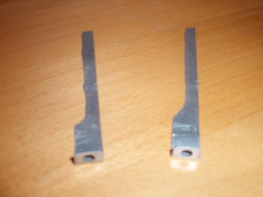

Bueno, verás que el lector tiene 2 ranuras verticales en los laterales para las que necesitas un "util de SAAB" que libera lateralmente 2 pestañas de sujección ocultas.
Como no dispones de él, pero supongo que tienes un PC de tipo torre, coges 2 pletinas posteriores de las de expansión de componentes y las rebajas similar a la foto que te incluyo.
Luego metes las 2 pletinas a fondo y tiras del lector de CD que queda liberado.

Dos cosas.....te las comento porque yo he desmontado ya el CD al menos cinco veces. Para extraer el lector de CD o cargador frontal no basta con introducir las dos herramientas susodichas.
Antes, tendrás que desmontar la consola de mandos del Climatizador. Esto sucede porque el conector del cargador de CD (cableado de fibra óptica y alimentación) es muy corto y no podrás meter la mano para "soltarlo".
Lo dicho....primero extraes la consola del clima (puedes hacerlo introduciendo dos tarjetas de crédito o carnets caducados entre la consola y el plástico lateral del salpicadero). Una vez sacada hacia fuera la consola....lleva dos conectores independientes que debes soltar tirando lateralmente....
Luego sacas la EHU (debes introducir dos destornilladores planos en las pestañas laterales del chasis que soporta EHU- y Cargador de CD)...metes la mano para desconectar la clavija de la EHU....y después desmontas el cargador de CD con ayuda de las herramientas ya comentadas....
Es sencillo, pero no tanto como debería......

INI93 tiene razón, hay que desmontar toda la EHU para sacar el lector de CD posteriormente.
Para sacar la EHU del salpicadero, también sirven 2 cuchillos romos de mantequilla por los laterales del módulo de clima a media altura.
Después ya tienes acceso a la EHU y sus 2 pestañas laterales comentadas...
