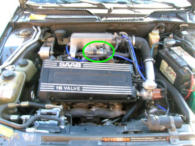

Hola...bueno queria comentaros que desde hace un par de dias viene arrancando mal mi 9000...parece inestable....unicamente al arrancar...con lo que tengo que acelerar un poco....lo extraño es que no lo hace siempre.... :?

En tu 9000 es la pieza que está rodeada de verde:
AIC 9000 2.0 T16.JPG (63.32 KiB) Visto 6316 veces

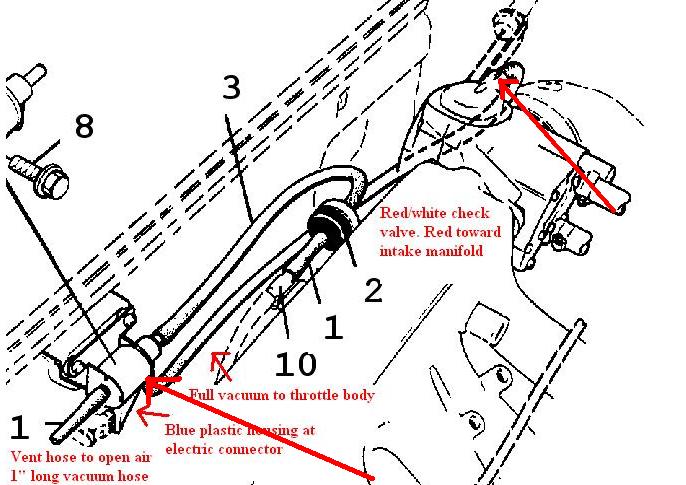

(Recupero este post) Esta mañana he estado cambiando algunos tubos de vacío del Aero, me habían dado por saco últimamente, y como al final localicé una tienda donde lo vendían por metros, he comprado un par de metros para ver como funciona.-
He cambiado básicamente los que salen del colector de admisión así el de la dump valve, que estaba mas reseco que la mojama.-
Lo que vengo a decir básicamente es que, desde hacia un tiempo notaba el ralentí un poco inestable, el mio lleva TCS y no lleva la AIC, y en el acelerador entra un tubito de vacío que viene de uno de los solenoides.-
Al cambiarlo he notado que el coche gira mas redondo, será efecto placebo, pero me parece que no da esos saltitos de rpm:
Para que os hagais una idea de que tubo hablo adjunto un esquema:
