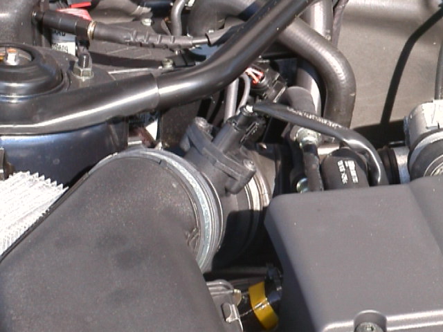

El caudalímetro va junto al filtro del aire, es un momento sacarlo, sólo necesitas un destornillador para tornillos torx inviolables (esos que llevan un punto en el medio de la estrella) y ya está. A ver si te encuentro una foto y la subo
Si no te tienen el caudalímetro en la saab vete a un concesionario Renault y pide uno para un vel satis 3.0 turbodiesel, o una space. Si no vete a opel y pide uno de un signum 3.0 turbodiesel
No encuentro ninguna foto del vano motor de un 9-5 3.0 TiD donde se llegue a ver el caudalímetro, pero lo tienes fácil de localizar.
Busca el filtro de aire y sigue el tubo que sale de él hacia el motor. En ese tubo cerca del filtro debe de haber una pieza parecida a la de la foto que te adjunto, es el caudalímetro
- DVC00066.JPG (72.43 KiB) Visto 3765 veces
Deberías revisar también la EGR, pero eso tendrán que hacértelo en un taller. Por cierto, como es bastante probable que el motor te dé un susto algún día, procura llevarlo siempre a la saab y cumplir su libro de servicio para asegurarte de que en su momento te pongan un motor nuevo sin coste
