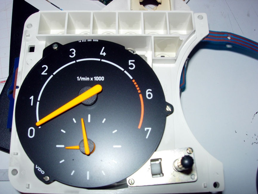

La otra solución es la que pretendo probar... ya que tengo que arreglar el reloj de daisy y para ello he de desmontar el salpicadero, instalaré una luz de neón en el cuadro de relojes. No os asustéis, no va a parecer un puti de carretera. Algunos habéis visto que le he puesto esos neones en el hueco grande de delante de la palanca de cambios y no queda nada cantoso. El neón no se verá directamente, si no el reflejo de su luz verdosa, del mismo tono que la original, igual que el original pero más luminoso... y sobretodo menos calentoso, quiero sacar calor de ese sitio y consumo eléctrico.

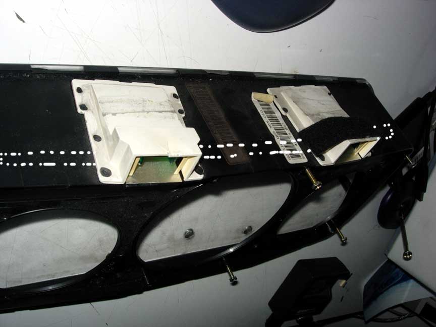

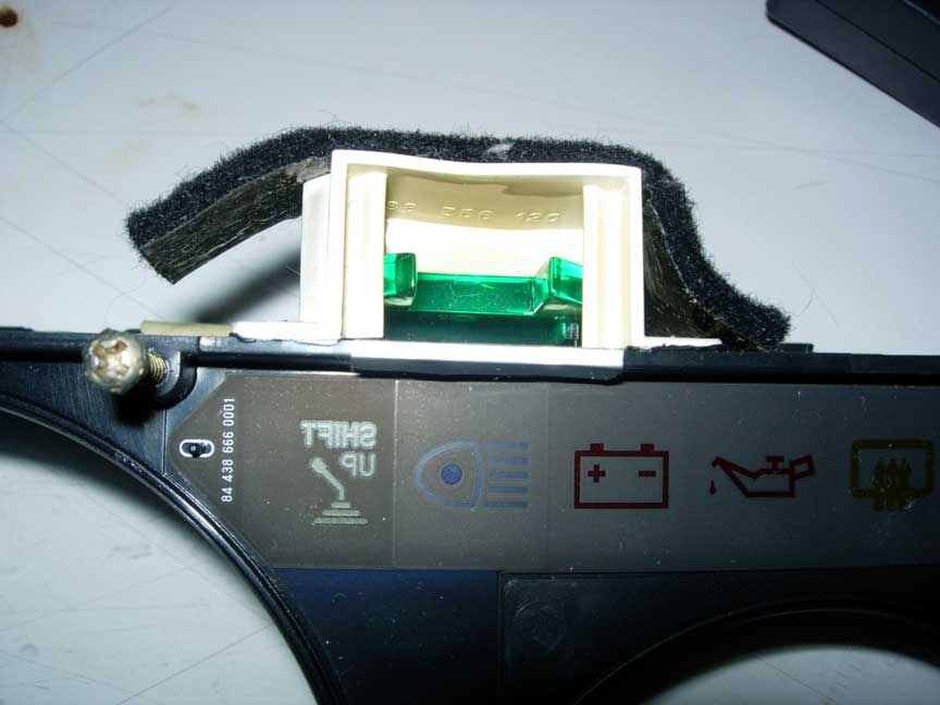

En esta foto veis en detalle donde van metidas las bombillas del cuadro. Ese plástico verde es el que da color a la iluminación, y como veis queda muy cerca de las bombillas y se derrite con el tiempo.
- DSCN3344.jpg (35.67 KiB) Visto 4308 veces

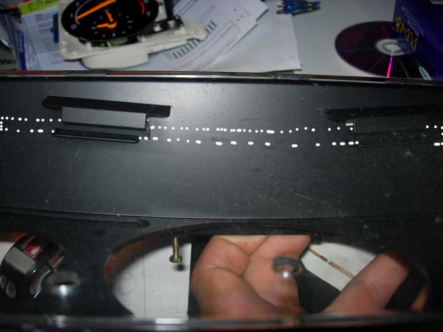

Mi idea es quitar esas dos jorobas donde van las bombillas y rasgar más el cuadro, haciendo esa rendija delimitada por la linea imaginaria de puntos, enrasando en ese hueco un tubo de neón de esos que hay de tunning de color verde. Habrá mucha más luminosidad porque tendrá mucha más superficie, pero no será una luz muy brillante, de modo que no cantará ni producirá deslumbramientos, además se regulará su intensidad con el mismo potenciómetro que trae ahora el coche. Aunque el tubo quede pegado al plástico del cuadro, como no produce calor no habrá problema, y como consume menos energía tampoco habrá peligro para el reostato de iluminación del cuadro.
En fin... es una idea que llevaré a cabo en breve, ya os enseñaré como evoluciona la tontería. Desde luego siempre lo he pensado, pero me da mucha pereza el hacerlo, si no fuese porque quiero arreglar el reloj y para eso tengo que desmontar el cuadro no lo haría, pero así, ya mato dos pájaros de un tiro.
