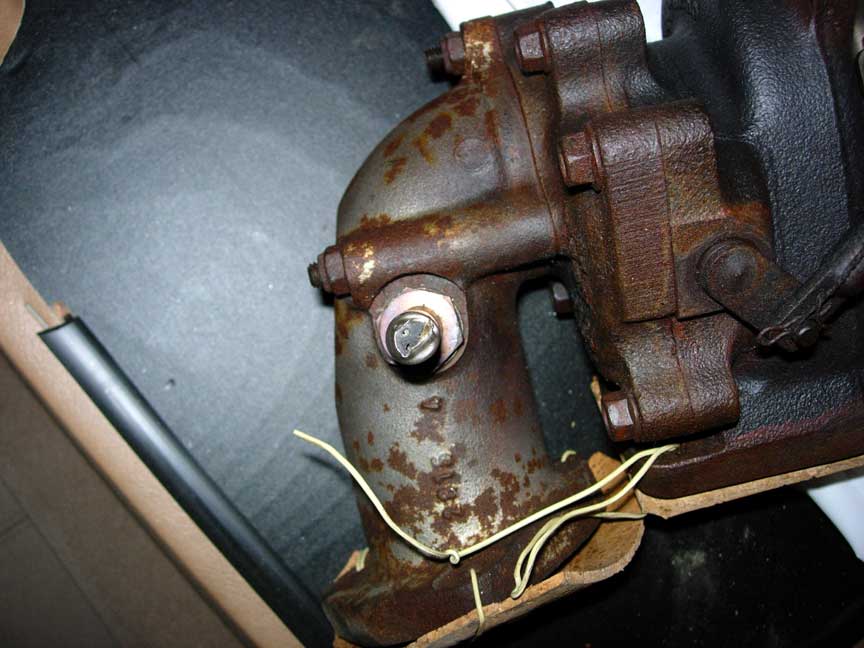

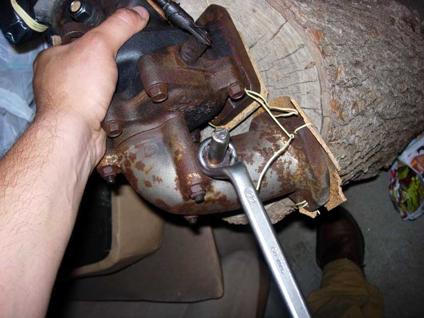

Bueno, jaabier me mandó la sonda lambda para ponerle nueva a daisy cuando le cambie el turbo, ya que es una pieza que va en un sitio que acaba gripando la rosca y sacarla supone cargársela en el 90% de los casos, además no estoy seguro de que la mía fuese bien del todo.
Así pues, con la nueva sonda me decidí a sacar la vieja del turbo que le voy a poner... como me esperaba, no fue fácil. Para empezar el turbo tiene en ese punto un nervio que hace que las llaves acodadas no bajen hasta el fondo, de modo que apenas muerden un par de milímetros el hexágono de la tuerca. Las de tubo no entran por el cable de la sonda...
Lo rebocé bien en aflojalotodo, cogí una llave acodada un poco fina y con bastante mango de palanca... y un golpe de martillo, las vibraciones de los impactos hacen maravillas aflojando estas cosas. El golpe lo di en la llave, no en el turbo, que es de fundición y no se lleva bien con los golpes secos

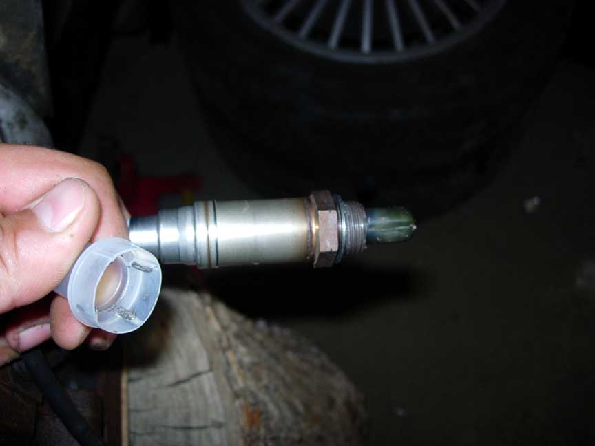

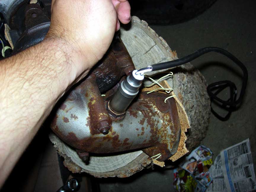

Ésta es la sonda nueva, y así queda presentada en el turbo, no la pondré hasta que me lleguen las juntas y me decida a cambiarlo
