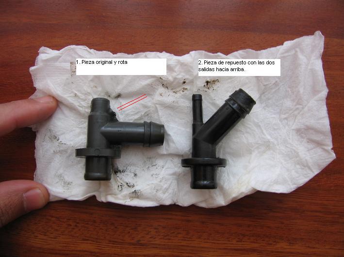

Pero cuando cambies la válvula ten cuidado con la pipa de plástico que sale de la tapa de balancines. Yo la tenía unida con un tubito muy corto y al intentar soltarlo me cargué la pieza.
En mi caso, ha dejado de sudar por esa zona. Bueno, también cambié el collarín de goma (no sé si tendrá algo que ver).
Pipa de plástico.jpg (49.49 KiB) Visto 4199 veces
