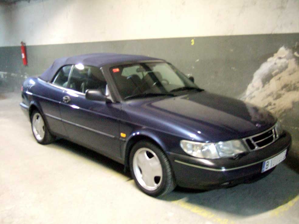

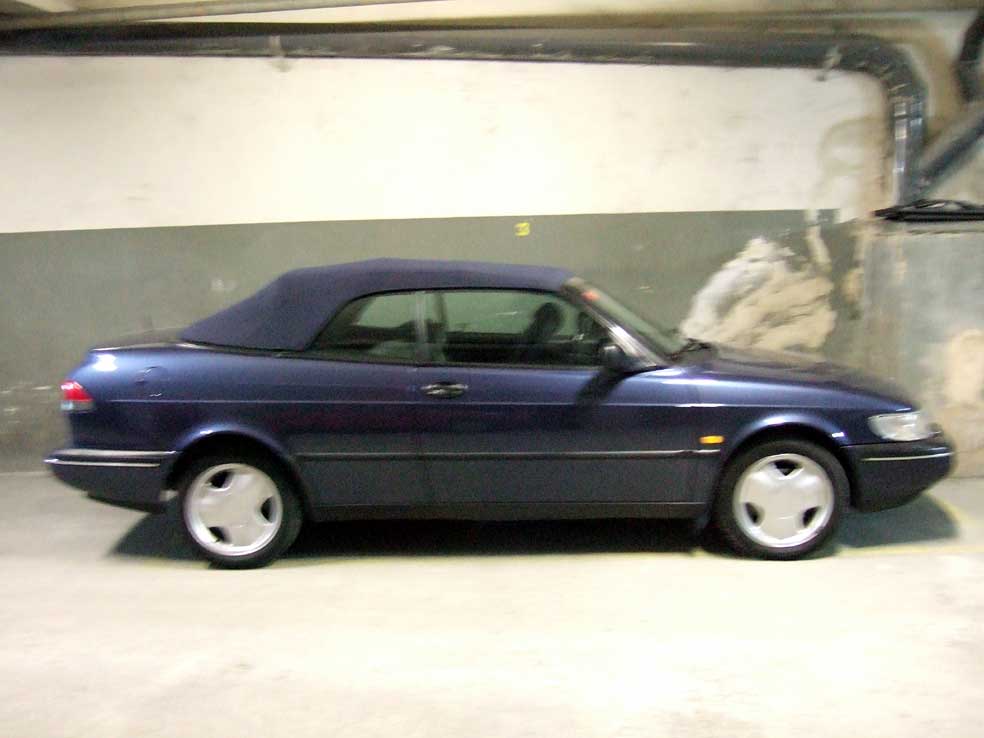

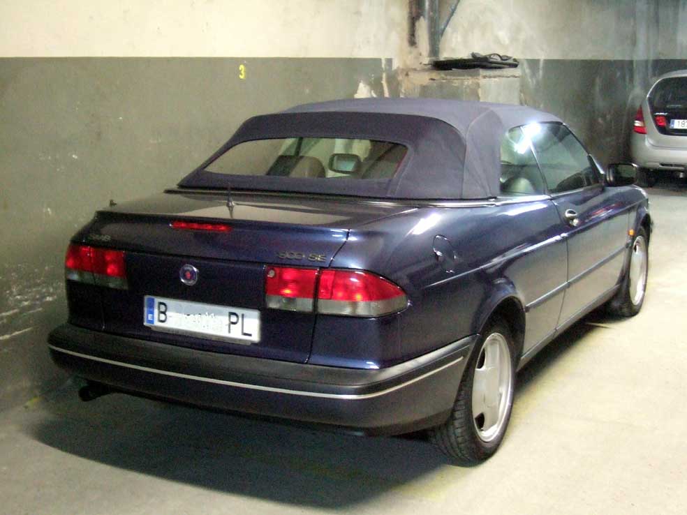

Os presento al coche de jorge, precioso, sin duda
- mi-nuevo-saab-3.jpg (56.25 KiB) Visto 2040 veces
- mi-nuevo-saab-2.jpg (41.43 KiB) Visto 2044 veces
- mi-nuevo-saab-1.jpg (42.86 KiB) Visto 2066 veces
No es PGM pero está salaó,
