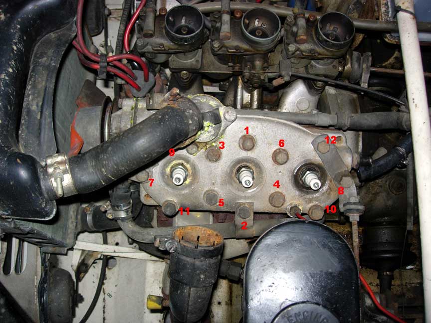

La verdad es que como no hay distribución es sencillísimo desmontar la culata de estos coches, basta con vaciar el radiador, soltar los manguitos, aflojar la correa del alternador para desmontar la bomba de agua, sacar el sensor de temperatura y sacar los tornillos.
Ahí es donde está la madre del cordero, en hacerlo por orden y poco a poco, nada de quitar uno y pasar el siguiente, se afloja un poco, se afloja otro y otro... y así los 12 y luego se hace otra ronda.

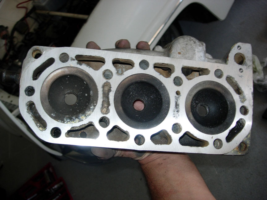

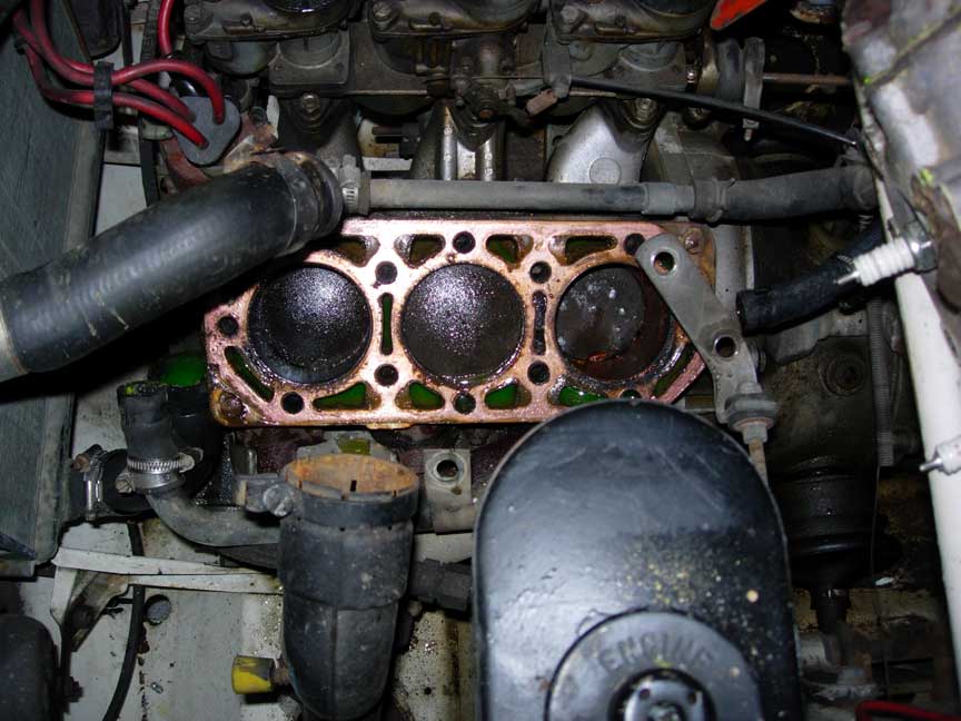

La culata tras 40 años estaba un poco pegada, así que tuve que conectar la batería y con la bobina desconectada darle al motor de arranque para que los pistones al hacer compresión la despegasen.

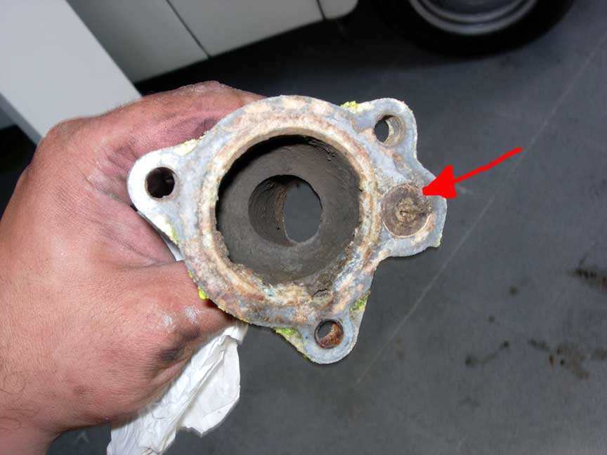

Al quitar la culata vi el problema, además de muchísma m***** en el circuito, el termostato no abre y el pequeño agujero que tiene de paso siempre abierto está taponado completamente por cascarilla de óxido.
Espero que no se haya torcido mucho la culata y la puedan planificar para ponerla de nuevo.

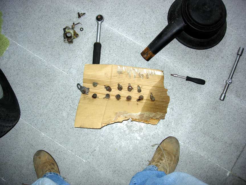

Los tornillos se deben colocar en el mismo orden que estaban para que al volverlos a poner vaya cada uno en su sitio. Deberían meterse tornillos nuevos, pero no son fáciles de encontrar.

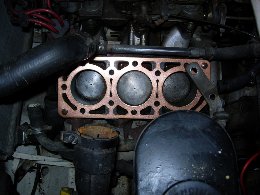

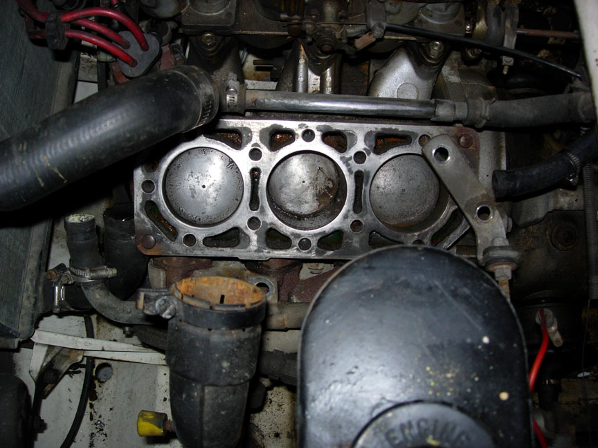

El cilindro 1 ( en estos coches van numerados al revés... el 1 es el que está más cerca del conductor) está un poco oxidado de la cantidad de agua que entró en él. Tendré que lijarlos un poco y darles bien de aceite para que cuando monte la culata y lo encienda no se rayen los aros y se joda

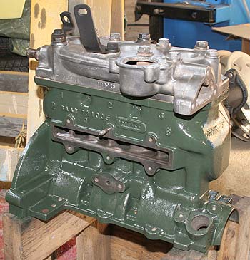

Y así vemos como es un motor de un 95 desmontado….
Ábrelo del todo y cámbiaselo, así aprovechas y llevas el cigüeñal también y ya pues pones todo nuevo, más que nada por no tener que abrir, si no va bien.

Y así vemos como es un motor de un 95 desmontado….![]()
- block-green-1.jpg (30.42 KiB) Visto 6642 veces
