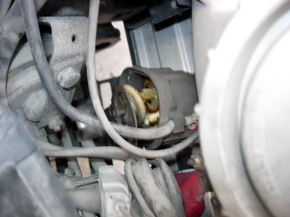

HOLA ,espero poderos ayudar en lo que pueda,ahora no me veo capaz de ayudar mucho,por que como lo que le pase a mi 93, sea gordo (no vuelvo a dar un consejo de como cuidar una mecanica para que dure, ni a mi hijo)
MANTA RAY
Esto es lo que suele pasar cuando alguien aparca de oído y el eje del lavafaros hace saltar la tapa trasera del mismo
