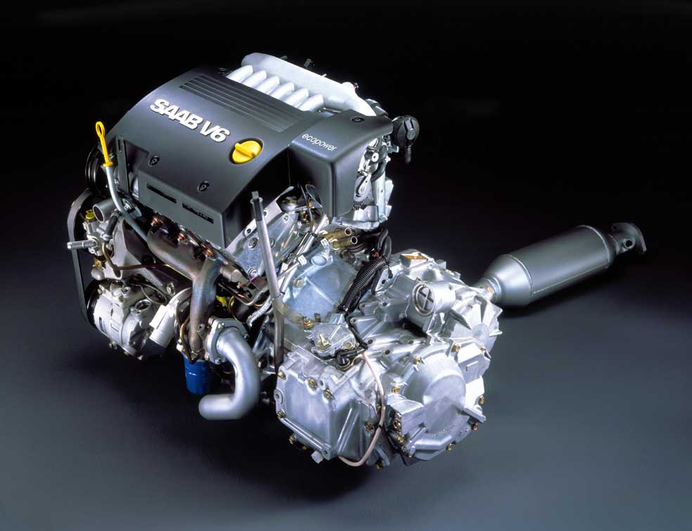

Esto es un saab 9-3
Imagen 1

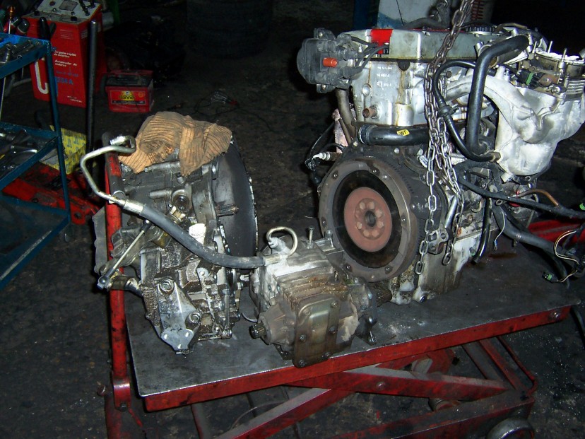

Y esto, es un opel calibra
Imagen 2
La historia es que, ojeando una pagina web inglesa acerca del calibra V6, hay un parrafo en el que afirma que se puede montar un turbo de bajo soplado (0,6 bares aprox.) procedente de un modelo de saab.
Por lo que he podido ver, el unico motor V6 24V de saab es un 2.8. Estoy en lo cierto o me equivoco???
Hay algun 2.5 V6 turbo???? Me inetersa bastante este tema. Gracias a todos por vuestro tiempo. :wink:

El motor V6 del calibra es el mismo que el V6 del saab 900 GM que es el mismo que el del Opel vectra V6... un 2.5 litros de 170cv o algo así.
No se me ocurre qué turbo se puede acoplar en ese coche que no sea el turbo de los saab 9-5 3.0t que montaban un V6 muy similar al 2.5 pero con algo más de cilindrada y un extraño turbo asimétrico, ya uqe sólo recibiía los gases de una de las bancadas y soplaba a muy poca presión.

El motor V6 Opel se montaba en el 900 GM era el 2.5 24V del Calibra, Vectra, etc..con 170 CV. Ese motor dejó de instalarse en el ´98 cuando se remodeló el 900 y pasó a llamarse 9-3. Por lo visto el V6 no tuvo mucho éxito, sobre todo teniendo en cuenta que había un cuatro cilindros turbo "auténtico Saab" con 185 CV.
El otro V6 era el que comenta Ruben con 3 litros y que lleva el 9-5.
Y en cuanto a motores Opel ya no montaban más.

Como ha dicho Rubén, el motor V6 que ha montado saab no es suyo, sino de GM. Saab sólo ha fabricado por sí mismo motores de 4 cilindros (con la salvedad de que el motor original del que derivan "sus motores" era un motor 1.5/1.7 Triumph a 45º -medio V8- resultado de un concurso internacional fomentado por Saab en 1965 para dotarse de un motor 4 cilindros, ya que hasta entonces sólo tenían de 2 y 3 cilindros).
De todos modos, meter a palo seco un turbo al motor 2.5 de GM sería quemarlo en 30000 kms...y los turbos de bajo soplado de saab, como el que llevaba el 900i 16V, sólo daban 20 cv extras. Lo mejor de los saab turbo en cuanto a potencia y posibilidades es el 2.3.
Opel tuvo en los años 80 un motor 3,0 V6, primero con 12 v y luego con 24v, que montaron los Rekord/senator, Monza y Omega. Se dejó de fabricar en 2000. Y el único saab que tuvo relación con ese motor fue el 9-5 de turbo asimétrico que Rubén ha comentado.

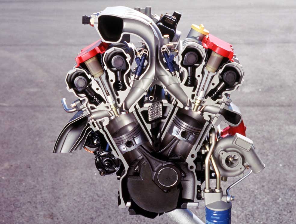

aquí tienes dos imágenes del peculiar sistema del 3.0t de saab...
Personalmente opino que la idea del turbo asimétrico fue una chorrada como un piano... no es bueno que un motor trabaje descompensado... eso de que los gases de una bancada salgan libres y los de la otra muevan un turbo no es buena idea...
