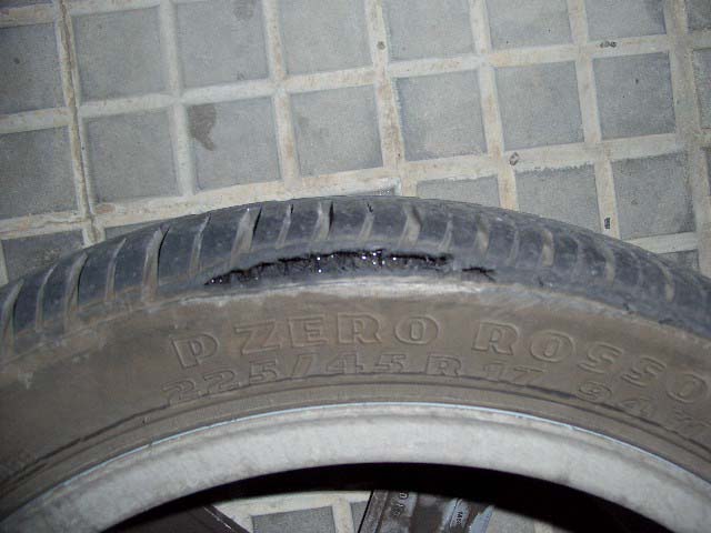

Esta tarde al tomar una salida de autopista hacia un centro comercial me ha reventado el neumático delantero izquierdo de mi 9-5 SW aero. No iba rápido y ni mi mujer ni los niños se han dado cuenta...
He podido llegar al aparcamiento del centro comercial donde me he puesto a cambiar la rueda. En diez años conduciendo Saabs nunca había pichado así que he podido comprobar la calidad del equipo de repuesto:
La rueda de galleta una vergüenza (de hecho en el compartimento cabe la rueda original de 225).

El cabreo ha venido al descubrir que la rueda tiene una especie de reventón (una raja) que enseña los alambres de refuerzo justo en el encuentro de la banda de rodadura con el flanco interior del neumático.
Se trata de unos Pirelli Pzero Rosso 225/45R17, con 20.000 Km y un año de vida. Aquí os enseño el resultado.
- Raja.jpg (67.04 KiB) Visto 3037 veces

Y ahora las preguntas...
Evidentemente no es normal que un neumático con algo más de un año y 20.000 Km y el dibujo en muy buen estado de raje de esta forma.
He comprobado que el neumático no roza por ninguna parte del paso de rueda, así que ¿a qué puede ser debido?
¿Defecto de fabricación?
¿Presión de inflado insuficiente? (Suelo comprobarla en casa cada 15-20 días)
¿Desalineado de esa rueda?
No he tenido tiempo (ni ganas
) de comprobar si las otras ruedas están igual, pero si es un defecto de fabricación ¿reclamaríais al SO o es perder el tiempo con ese kilometraje?
Lo que sí sé es que desde ahora mismo retiro mi voto favorable para esos nemático que hicimos en la zona de socios...
Algo que doy por descontado es que tendré que cambiar la pareja delantera (de lo que no estoy tan seguro es de poner los nuevos atrás, pero ese es otro tema...)
En fin, se agradecen todo tipo de opiniones y sugerencias al respecto...

Vatualmon, probablemente hallas dado un bordillazo con esa rueda y no te hallas dado cuenta, además, por lo que veo, está en la parte interior. HA pasado y ya está, sólo da gracias que te ha pasado a poca velocidad (cuando has forzado la rueda hacia el lado contrario del bollo el bordillazo), y encima no os ha pasado nada.

Yo no pegué ningún bordillazo y me pasó algo similar... bueno, no me llegó a pasar porque las cambié ha tiempo. Me dí cuenta a los 20K también y yo creo que es defecto del neumático... tuve que cambiar las dos delanteras por las Sport Maxx y hasta ahora estoy contento.
Por mi parte, Pirelli nunca mais.

Ante la expectativa de tener que circular los dos días del puente con la galleta para ponerme a discutir con el SO el martes he decidido arreglarlo hoy... y la culpa es mía. El de la tienda de neumáticos me ha dicho que sin duda se trata de un problema de presión de hinchado insuficiente. Los neumáticos de perfil tan bajo (y con un coche tan pesado) son especialmente sensibles a ello y de hecho hemos comprobado que el delantero derecho también estaba tocado.
Al comprobar todas las presiones he llegado a la conclusión de que el manómetro del compresor que tengo en casa marca de más
, con lo que las presiones se me quedan cortas... Para comprobarlo me he comprado un manómetro de mano homologado por Michelin (20 €+IVA).
Así que he comprado dos Yokohama Advance Sport (los que sustituyen a los AVS) detrás
y después de equilibrarlas he montado las Pzero delante (el montador se ha llevado un chorreo del dueño por cruzarlas y las ha vuelto ha dejar en el lado original).
Aunque el total de la broma han sido 400 € (incluyendo montaje, equilibrados, reciclado y el manómetro)
la parte positiva es que no nos pasó nada con el coche y que lo he podido hacer tranquilamente un sábado.

El tema de los neumaticos es muy peligroso y no se le suele dar la importancia que deberia. Por lo que veo en este foro no solemos escatimar en este tema puesto que los neumaticos no son del carrefull.
La verdad es que es dificil saber que le ha podido pasar a ese neumatico, porque en la carretera puede pisar cualquier cosa y producir ese desperfecto sin darnos cuenta. Para producir ese tipo de averia por un fallo del coche la banda de rodadura del neumatico deberia estar gastada por todo el interior de la goma y no solo en una zona determinada, eso quiere decir que la caida de la rueda esta fuera de cotas y se apoya demasiado la rueda sobre la zona interior.
Pero en tu caso me inclino a pensar que es un defecto de la rueda. Sobre lo de reclamar.......uff..... en el S.O. se haran los locos y no se haran responsables, en todo caso ellos se pueden encargar de hablar con Pirelli y reclamar, pero no se...
Como mecanico y por la propia experiencia que tengo con las ruedas que he usado recomiendo BRIDGESTONE y despues Michelin, por algo estan en la F1.

decir que no le has dado ningun golpe a la rueda con el bordillo es mucho decir. tal vez no ha sido con un bordillo sino con los cientos de baches que jalonan la geografia o con esas banda y trampolines que nos ponen justo antes de un paso de cebra para que si vamos despistados y tenemos que frenar tarde todo el coche salte como una rana y nos llevemos por delante a la madre con el niño y el abuelo.
La verdad es que lo primero seria felicitarte por no haber pinchado en 10 años, con el 9000, ibamos a pinchazo por año (casi siempre en sanfermines, como no) y con el 9-5 algo menos, pero bastante tambien. Nuestra especialidad son los bollos, en dos michelin le salieron unos bultos en el lateral la mar de feos y claro, a cambiar las dos. Por eso y porque no me gusta nada su agarre no queremos mas michelin, pero me imagino que cada uno cuenta la feria como le ha ido.
La presion en estas ruedas es vital, y s puedes llevarlas un poco altas mejor. 2,4 como minimo. en el SS recomienda en el manual hasta 2,8 bar para condiciones de carga y velocidad, asi que ya ves el recorrido. Una presion de 1,8 puede ser mortal, unidos a todos los baches que tienes que atravesar cada dia. Y los metros que hiciste con el neumatico ya reventado pueden terminar de destrozarlo en poco metros.

Muy buena iniciativa la de tener tu propio manómetro, los de las gasolineras son como las escopetas de feria, debería animarse más gente a imitarte.
Me alegro de que no pasase nada grave, ni a los ocupantes ni al coche.
Personalmente pirelli no me gusta nada, siempre hemos tenido problemas con ellas, unas veces porque se desgastaban en dientes de sierra, otras veces porque les atacaba la peste bubónica... además su agarre no se corresponde con lo poco que duran, y tienen una vida muy irregular, los primeros 5000 km son bastante buenos, pero envejecen mal y varía mucho su comportamiento a medida que se desgastan.

Pues yo llevo las Pirelli P6000 desde hace 5 años en mi 93 classic y como la seda,... un agarre de 1000 pares de narices, cadenas???? que es eso ???
eso si.....si llegan a los 25.000 Km. es todo un record
Vatualmon, yo les mandaría la foto que has hecho al neumático al S.A.C. de Pirelli, lo más seguro es que no obtengas respuesta, pero puede que si, últimamente las empresas, con todo esto del CRM, marketing relacional y atención personalizada al cliente suelen sorprender en sus respuestas, no pierdes nada por probarlo

uffff, suerte que no te ha pasado nada.
A mí me pasó eso mismo con un Range Rover de los antiguos (se me clavó un clavo o tornillo en la autopista y al kilómetro, reventón) y tuve un trabajo de la H***a para no estamparme de los bandazos que me daba. Finalmente conseguí parar en el margen sin consecuencias.
En cuanto a Pirelli, mi experiencia es que en moto son los que mejor he montado jamás por agarre y progresividad, los Dragon Super Corsa. Ahora, duraba 5000 km el de atrás. Y mi Sr Padre lleva los P6000 en su coche y van razonablemente bien. Pero no creo que tú repitas, no? Bueno, lo dicho, menos mal que sólo ha sido un susto

HOLA, yo llevo los PZero (de serie) y el otro día (antes del puente) los he rotado (delante atras-atras delante+equilibrado) con 11.500km, los eche un vistazo aprovechando que los tenía desmontados y no aprecié nada anormal. El desgaste era completamente uniforme en toda la banda de rodadura, eso si, los delanteros mucho más gastados que los traseros...

DEFECTO DEL NEUMATICO Yo tuve ese mismo problema con 20-25 mil kilometros (esta en el foro abierto el asunto con fotos) hace aproximadamente 4 meses y el coche tenía 8 meses, tuve varias rajas en la rueda delantera, en la parte interior. Cambie los dos neumáticos delanteros y guarde la rueda para llevarla cuando hiciera la revisión. Lo comenté con el SO y lo primero que dijeron era la historia del bordillo (yo casi nunca aparco en bordillos, pues no lo uso los fines de semana y el resto de días está en garaje) y tras mi insistencia se lo quedaron para que lo viera el "perito" de PIRELLI. Resultado 2 meses despues, me entregaban un neumatico nuevo a cambio del rajado(admitiendo por tanto que era defectuoso), pero claro como yo había cambiado los dos, he tenido que comprar otro igual para el proximo cambio. SIN DUDA ACUDE AL S.O. Seguro que le ha pasado a mucha genta, yo no soy el primero, ni tu el segundo. ¿cuantas habrán defectuosas? En cualquier caso yo no revisaba el inflado de las ruedas nunca.
