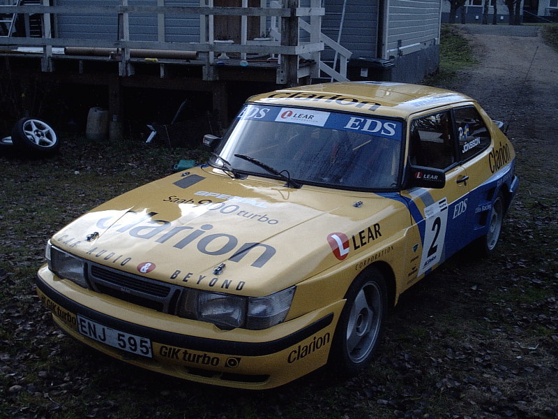

PMI, te adjunto una foto en la que verás que puedes aprovechar el parachoque de 900 GM que te endosaron. :wink:
Algo así quería hacer el chapista, además tendría antinieblas, en fin ya veré que hago con el muerto, de momento no he tenido suerte buscando otro.
