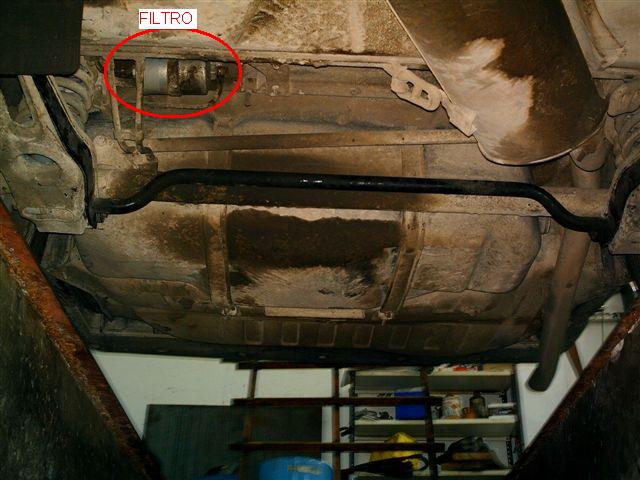

¿Es esto el filtro de la gasolina, el aparato que está cerca de los inyectores? ¿Qué tal si pusiera uno de segunda mano? Lo tengo del otro motor, que aproximadamente tiene 60.000 km. ¿O me aconsejáis que ponga uno nuevo? Creo haber leído en el apartado de mantenimiento que este filtro se cambia cada 15.000 km. Si fuera esto así, quedaría descartado usar este que tengo.
- Filtro de gasolina.jpg (24.28 KiB) Visto 4867 veces
No, eso es el regulador de presión de la gasolina, no suele averiarse.
En filtro de gasolina en los 16v está debajo del asiento trasero del coche, del lado derecho, pero por afuera del coche. Tendrías que meter el coche en un foso o un elelvador, es conveniente disponer de unos alicates de pinzar tuberias (sin que las corte lógicamente) para evitar derramar mucha gasolina, o intentar cambiarlo cuando estés en reserva. También necesitarás varias llaves para aflojar los racores.
Si pinchas sobre la referencia del filtro, por ejemplo WK 618, veras la forma y las dimensiones:
enlace filtro
enlace filtro
- filtro gasolina.jpg (61.03 KiB) Visto 4963 veces
