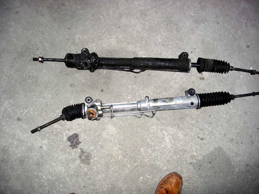

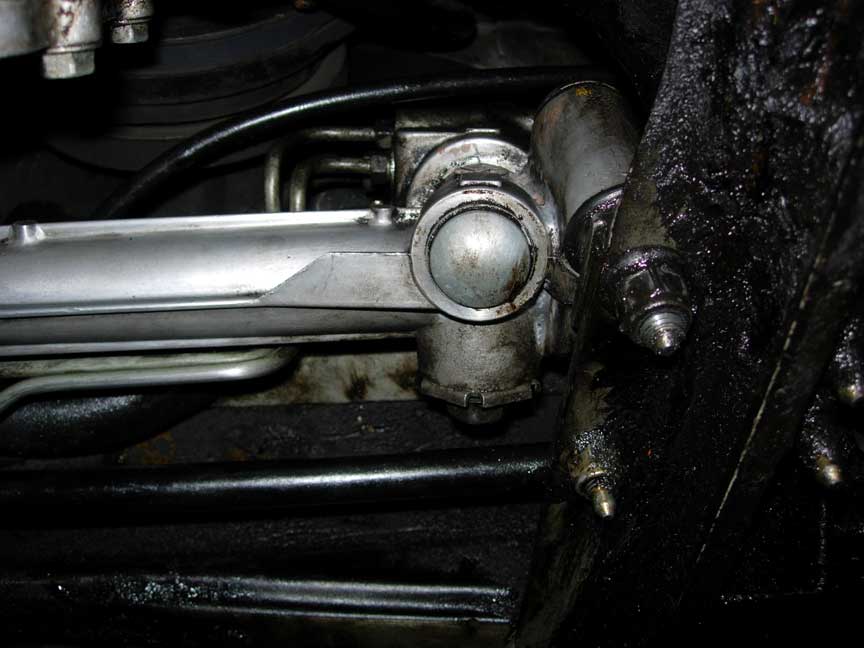

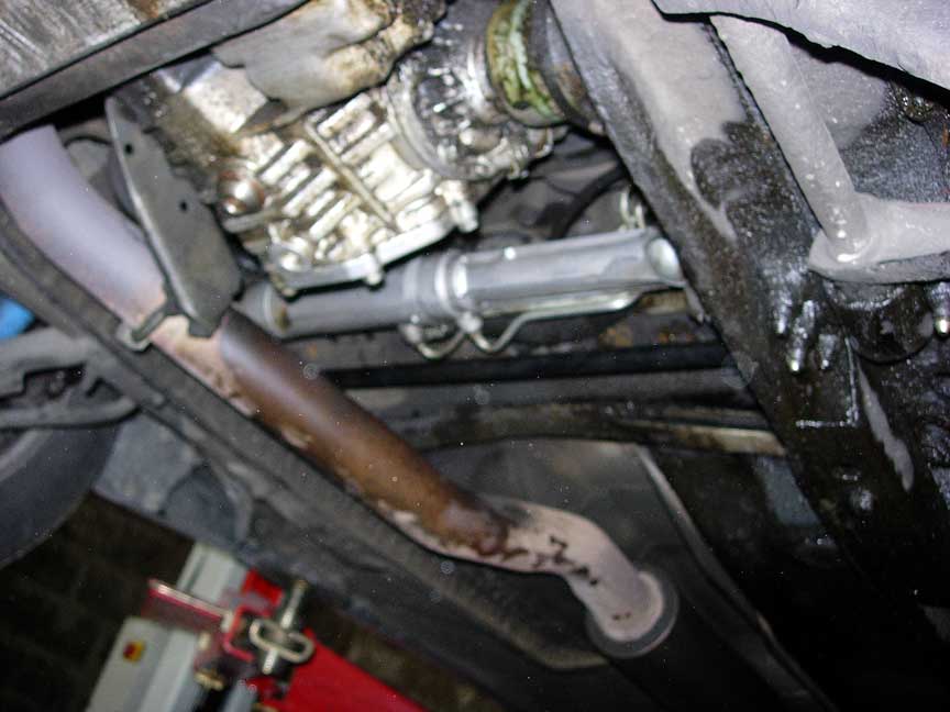

En la última ITV nos llamaron la atención con una falta leve por una fuga en la cremallera de la servodirección de Lord Vader. Ya hacía tiempo que la tenía, con el slick 50 para direcciones se selló en parte, pero ahora la fuga era ya bastante abultada, y en apenas 1000 km había que rellenar el vaso, así que me decidí a cambiarla.
No es demasiado complicado si se tienen buenas herramientas y luz.
1.- Hay que sacar las ruedas para tener buen acceso a las rótulas de la dirección.
2.- Con un pie de rey se mide la distancia entre el rebaje para el fuelle de la cremallera y el borde de la rótula... esto es importante porque no tengo máquina para alinear la dirección... así me aseguro que por lo menos queda como antes.
3.- Luego se sueltan las rótulas de la dirección
4.- Soltar los racores del retorno del líquido y de la bomba de la dirección el el cuerpo de la cremallera y tener un bote cerca para recoger el líquido
5.- Mueves la dirección de tope a tope para quitar todo el liquido
6.- Se suelta el tornillo que fija la columna de la dirección a la cremallera y se saca para que pueda salir el estriado de la columna de la dirección.
7.- Se sueltan los dos tornillos que fijan la cremallera al chasis.
8.- Se estira a tope la dirección del lado del acompañante.
9.- Se desplaza hacia delante un poco la cremallera y se gira hasta que el piñón de la cremallera quede boca abajo.
10.- Se desplaza a tope la cremallera hacia el lado del acompañante hasta que la rótula del lado del conductor pasa por el agujero del paso de rueda y dejamos caer ese lado de la cremallera, luego estiramos la cremallera del lado del conductor y hacemos lo mismo para liberarla del lado del pasajero y ya la tenemos fuera.
Montarla es igual pero a la inversa.. en total 2 horas de mano de obra.

hey man, no es necesario sacar las rotulas para cambiar la cremallera

Saco las puntas de las rotulas para que salga más fácilmente la cremallera, acortarla casi 15 cm es interesante para el poco espacio que hay por debajo del coche para sacarla, realmente hace falta mucha maña para sacarla con las rótulas y todo.

nah, la cremallera entera sale facil, acostumbrado a los golf II fue hasta relajante
