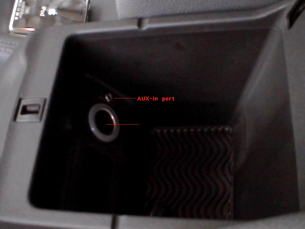

Yo no encuentro el conector del mp3 de la guantera, alguien me puede decir donde esta exactamente???o es una opcion del coche?
Yo solo veo la alfombrilla y unos plasticos que los he quitado y no veo nada.
Que alguien me ayude

Mensaje por AEROMAC »
Dijiste en tu primer mensaje que no llevas navegador, luego tu coche no viene equipado con el conector AUX en el hueco del reposabrazos.
Te envío una foto

Mensaje por Henoc »
Muchas gracias, el mio solo lleva los huecos para ponerlo.
