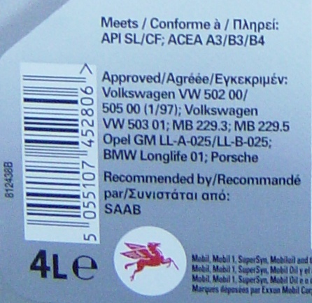

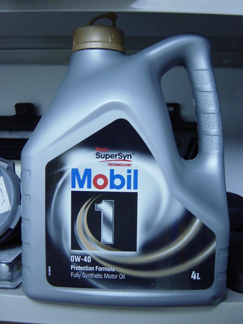

Aceite que le echo a mis dos SAAB
ODIOWINDOWS escribió:
felix escribió:Deja de ir a Coauto.
Donde quieres que lo lleve??
Es el unico concesionario en Córdoba y lo que no me voy es a desplazar hasta Sevilla o Granada solo por algo asi,lo que si tengo claro es que cuando tenga alguna averia importante o pasar la revision iré a Granada.
Pues al final la solucion comprar el aceite en recambios,me han contado el royo de que el aceite no lo cubre la garantia,es un bote de la marca SAAB y me ha costado 18€ el litro.
Le miré el nivel y efectivamente estaba bajo,le han puesto 600 ml.

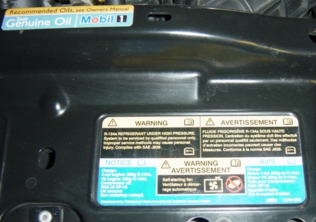

En el S.O. (Granada) y yo cuando tengo que reponer, el aceite que le echo a mis dos SAAB es el que te señalo en el documento adjunto.
Además probablemente en tu SS hay un adhesivo como el que puedes ver en foto adjunta en el que queda claro cual es el aceite a utilizar.
El aceite.
El aceite.
DSC00930 R.JPG (115 KiB) Visto 3174 veces
Aceite recomendado.
Aceite recomendado.
DSC00932 R.JPG (91.52 KiB) Visto 3181 veces
Recommended oils, see owners manual.
<br />SAAB Genuine oil / Mobil1
DSC01297 R.JPG (68.33 KiB) Visto 3192 veces
