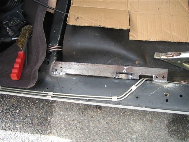

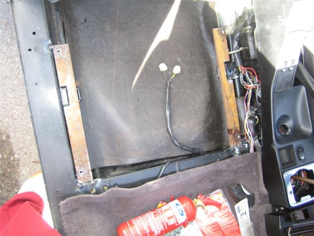

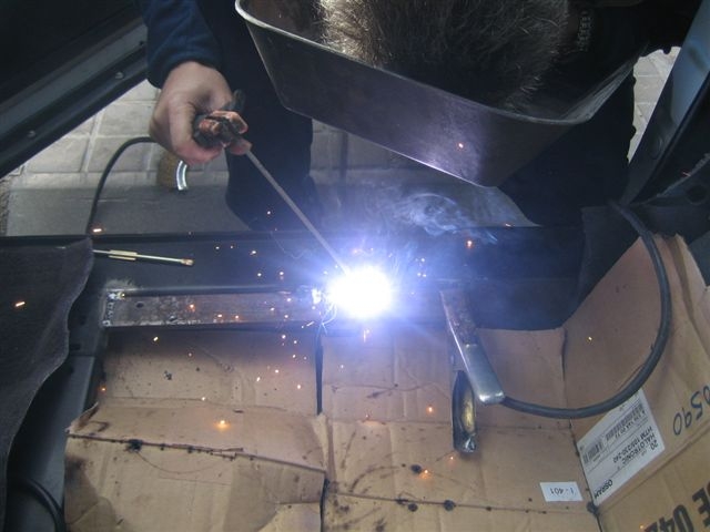

La otra solución para adaptar los asientos a capón es cambiar los anclajes
Estos son completamente distintos y la única forma de acoplarlos es fabricar y soldar una plentina haciendo nuevos anclajes.
Lo cierto es q han quedado de maravilla, incluso mas bajos por lo q gano altura util (algo vital para mi)
Tenía una foto de la base de los dos modelos pero la he perdido y ya no tengo los viejos...
Os pongo el detalle de las pletinas
Perdi escribió: Lo cierto es q han quedado de maravilla, incluso mas bajos por lo q gano altura util (algo vital para mi)
Eso si que lo había notado, incluso con el asiento en la posición más baja se nota bastante.
¿Le cambiaste la moqueta del suelo para que las pletinas no queden a la vista?
