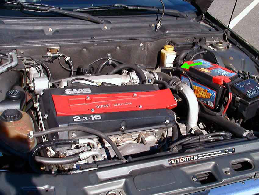

Como no sé si mañana por la mañana me dará tiempo a hacer las fotos antes de que tú lleves el saab al concesionario te mando esta imagen.
Donde está la flecha verde hay una pieza de plástico que es el mando de emergencia por cable convencional que tienen los saab 9000 2.3 con acelerador electrónico por si acaso falla algo. Primero revisa los fusibles, luego si te sigue fallando, para que no se cale en esa pieza de plástico que señalo hay una rosca, desenrróscala de manera que el cable se tense y aún en la posición de reposo (sin pisar el pedal del acelerador) mantenga la mariposa ligeramente abierta y de este modo no se cale.
Una vez lo hayas desenrroscado de manera que el cable quede tenso, pon en marcha el motor y sin pisar el acelerador comprueba donde tienes el ralentí, conviene que esté en 1000 rpm para que puedas andar con el coche cómodamente sin que se cale. Para ajusta el ralentí enrroscas o desenrroscas esa pieza para tensar más o menos el cable, más tenso lo aceleras y más suelto lo deceleras.
Cuando llegues al taller diles que has tensado ese cable, si no, si lo reparan y funciona la mariposa electrónica correctamente, pero el cable está tenso, aunque la electrónica ordene cerrar la mariposa no podrá porque el cable está tenso y se puede estropear la mariposa.
