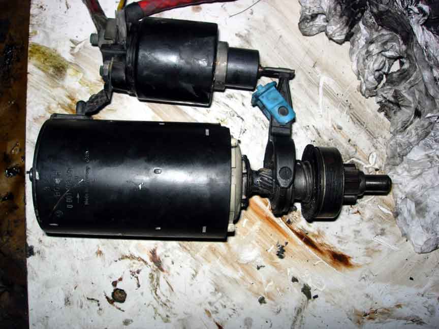

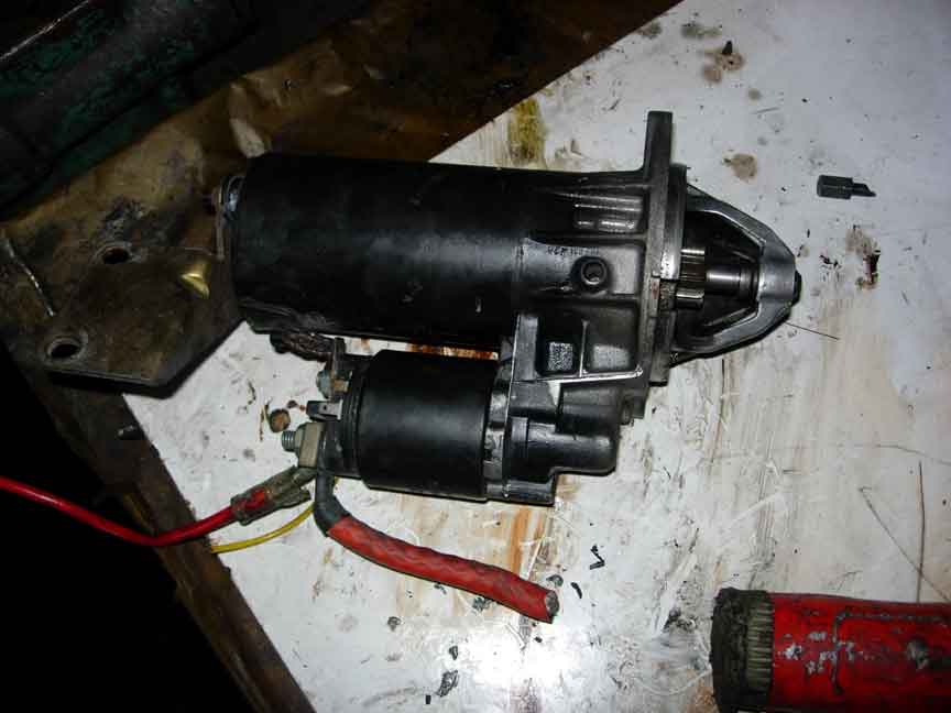

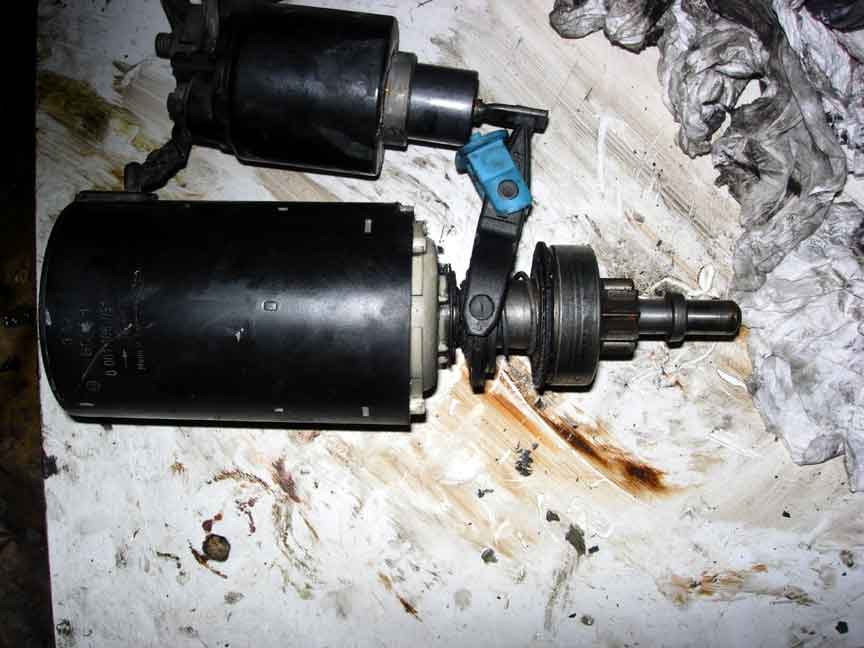

Aquí van unas fotos del mecanismo desmontado

En la foto 2941 vemos el motor de arranque completo.
En la foto 2940 vemos el motor con el bendix desplazado hacia delante, si nos fijamos vemos un piñón helicoidal en el eje por donde se desplaza el piñón de ataque que es el que induce un pequeño giro en el piñón de ataque mientras se desplaza por el eje para evitar enfrentar diente con diente y que no engrane.
En la foto 2939 vemos el piñón en la posición de reposo
