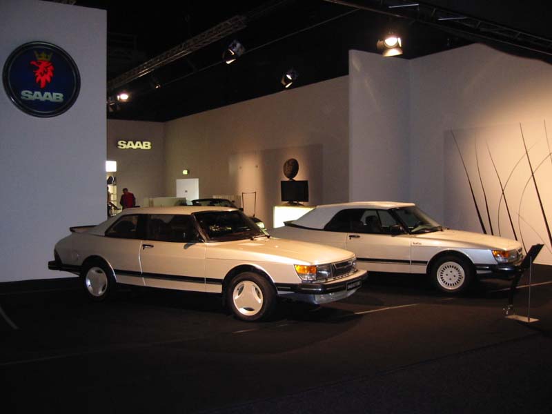

También te pongo una foto de un pregm con hard top. Es de SaabCentral y dicen que fue un ejercicio de estilo, sin pretensiones de fabricarlo, pero así puedes ver como queda.
(Pincha en el menú de la izquierda en Hard Top).
- hard top 900.jpg (45.81 KiB) Visto 5938 veces
Me puede interesar, y mucho sólo hace falta saber el precio. Por otra parte que pasada los parachoques del Viggen en el Saab 900GM Amarillo
