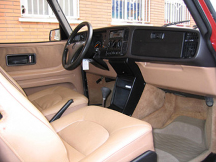

Nunca había visto antes este interior y la verdad que es una pasada...además con ese color exterior queda fenomenal.

El interior es casi igual al cabrio de Rubén, sin duda se trata igualmente del acabado americano. Si os fijais debajo de la guantera hay un "protector" beige que baja mucho y que no esta presente en los modelos europeos.

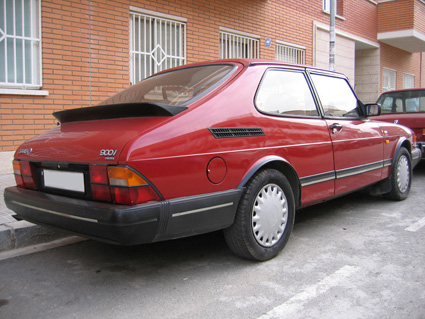

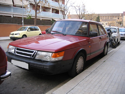

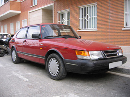

El precioso 900 rojo de Turiot.
Empiezo:
Más:
Me gusta, me gusta mucho.

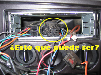

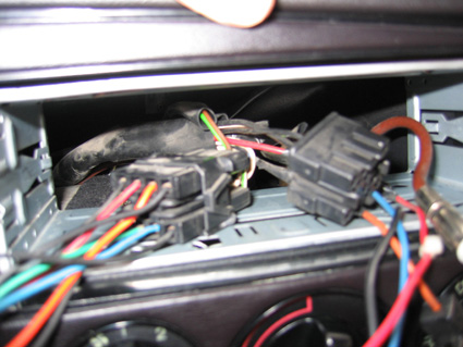

Y unas dudas de Turiot -que nos sirven a todos- con fotos incluidas:

Pues es un conector :lol: :lol: :lol: :lol: :lol: :lol: :lol: :lol: :twisted:

Doctor NO escribió:Y unas dudas de Turiot...
Son las conectores para conección DIN/ISO del radio. Si vas a una tienda de recambios/tuning te pueden vender un cable DIN/ISO --> SAAB 900.
De Saabnet;
conector 1 - corriente;
1 gris - bateria +12v
4 rojo - bateria (interuptor) +12v
5, 9, 10 negro - masa
6 verde/azul - antena automatico
8 café+blanco- luz
conector #2 - altavoces
1 verde - izq. delantero (-)
2 café - izq. del. (+)
4 azul - derecho delant. (-)
3 rojo - der. delant. (+)
5 verde+blanco - izq. trasero (-)
6 café+blanco - izq tras. (+)
8 azul+blanco - der. tras. (-)
7 rojo+blanco - der. tras. (+)
72sonett
Mensajes: 1345
Mensaje por 72sonett »
Francesc escribió:Pues es un conector...
:idea: No me digas :!:

Bueno si.. la explicacion de 72 sonett es mas cientifica... pero teniendo la otra ya puenteada no hace falta. :wink:
