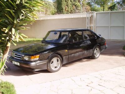

Os adjunto una foto del coche. Es del junio 1993, viene de Francia, donde los ultmos 16S se han llamado GT TURBO , y lleva una numeracion para los 70 primeros, este es el numero 63/70
No lleva los asientos de piel y tela tipicos de este modelo, pero piel nueva., y el apc de rojo, de 185 cv.
