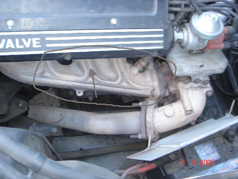

Me han comentado que tengo fisurada la salida de colectores.¿Alguien sabe si se puede soldar,o apaño similar?

Que se rajen los colectores es algo bastante habitual (casi todos suelen estar rajados sobretodo los de los turbo aunque si la fisura no es muy grande puede pasar), no se que te habrá dicho Javier pero creo que soldarlos es algo bastante complicado por que hay que hacer una microsoldadura con temperatura controlada ...
Upssss, precisamente en la mini de este finde, echando un vistazo... me comentó 72sonett, que se me estaba agrietando el colector de admisión (editado, de escape, upss (
), que con el tiempo habria que pensar en arreglarlo, que iba a ir perdiendo potencia, y que se escaparian los gases, si no recuerdo mal...También que era una pieza algo cara.
En eeuroparts no la he encontrado
sabeis si seria buena opción uno de desguace, o mejor ni plantearselo
Y eso de la soldadura... es realmente complicado, ¿ de veras?

Quise decir esto de la foto, y en el punto de la flecha "cutre"
La grieta va en sentido contrario de la flecha

Eso es el colector de escape. El de admisión está del otro lado del motor y es de color aluminio. Es extremadamente raro que un colector de admisión se raje.

En mi periplo buscando 900, observé que bastantes tenian "rajados" esos colectores. Supongo que debe ser algo habitual.
palaco escribió:En el mio lo soldaron y a correr.....![]()

Qué lío, entonces ¿qué es lo que se puede soldar el colector de admisión o el de escape? ¿Y qué es lo que sonett72 te dijo que estaba rajado, esa pieza, o sea el c de escape? Así que es por el C de E por donde si se raja se va la potencia ¿no?
