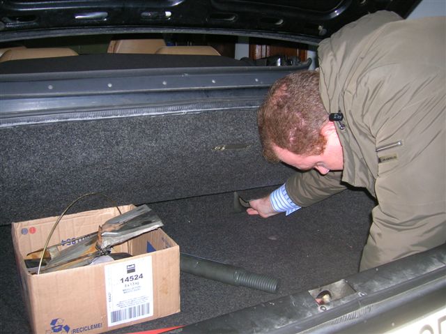

Manivela como tal no existe para maniobrar la capota, tan solo existe una válvula by-pass que permite mover la capota manualmente (desconecta la bomba hidraulica). Tienes que aflojar la palomilla y con par de hue.. digo personas mover la capota uno por cada lado a la vez. Sobre todo desplegarla cuesta bastante.
maniobra manual de la capota.jpg (63.21 KiB) Visto 5569 veces
