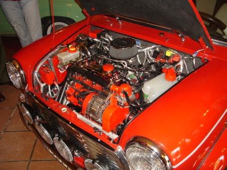

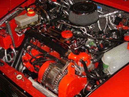

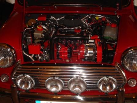

Y digo motor porque me hubiera gustado enseñaros el interior, todo de piel en blanco ( no entiendo como no se han grabado las dos que tiré :shock: ). Pero bueno viendo el motor os haceis una idea de como era el resto de este mini que he visto esta mañana.

Muy bonito y pintadito... pero no parece tener mucha chicha además de la estética...

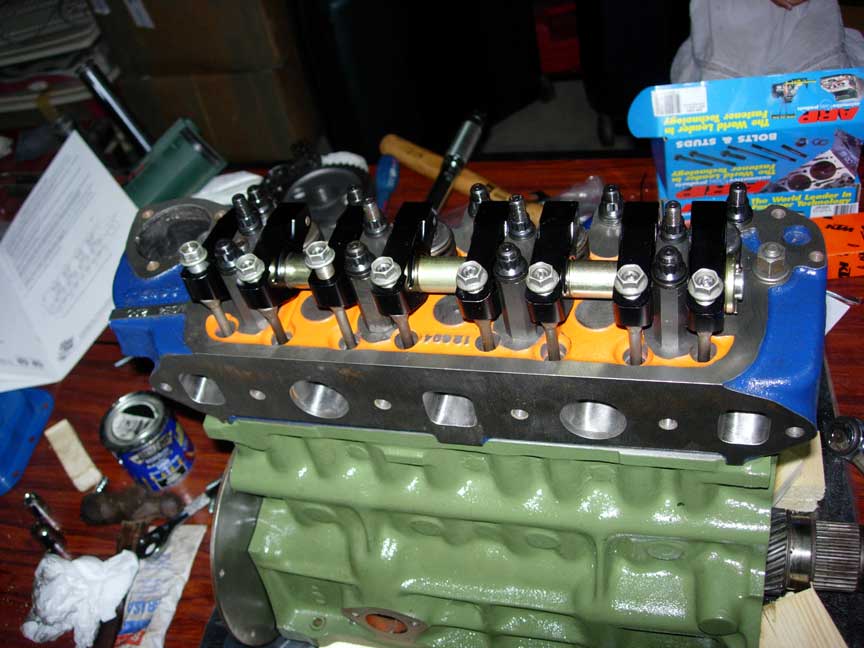

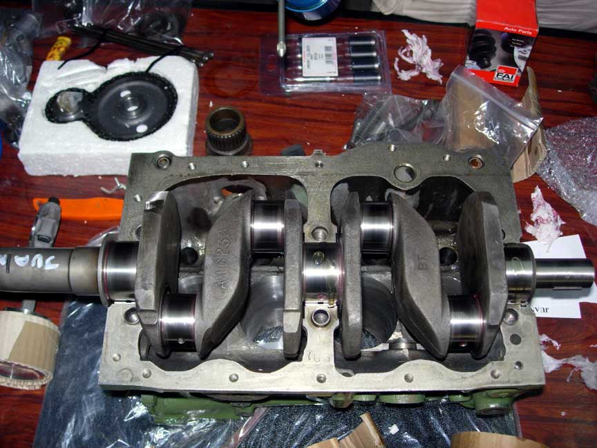

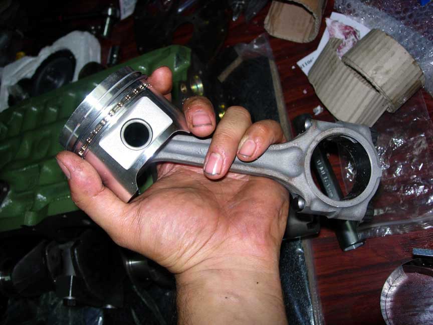

Para mini hay mil preparaciones... éste es un motor de 1400 cc, bielas y pistones forjados, cigüeñal nitrurado, cilindros al nicasil, volante motor equilibrado, balancines de más calado, culata de cooperS... más o menos 115cv

Pues no son nada caros... bueno... los minis están por las nubes... pero el kit de piezas del motor creo recordar que salió sobre unos 1200 euros... yo creo que fue un regalo... era un motor entero menos el escape y la carburación... y desde luego tras probar el coche (y cresslime puede dar fe de ello) es una pasada como el mini
