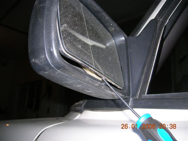

Lo primero es accionar el espejo hacia arriba para dajar libre una ranura por la parte inferior. Por esa ranura veremos unas muescas del soporte, con un pequeño destorninllador o varilla empujaremos las muescas para liberar el soporte, es un pequeño movimiento de apenas 1 cm, y el cristal del espejo estará suelto, lo sacamos con cuidado y veremos el mecanismo que lo hace mover, éste se suelta con los cuatro tornillos de estrella, sale el mecanismo completo, y solo queda desmontar los cables que van por la parte de atrás, cada uno es de un color y vienen marcados por lo que no hay problema al volver a montarlos.

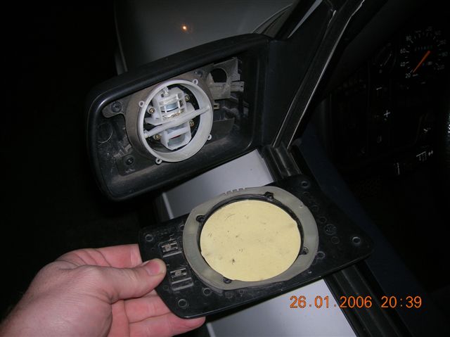

- El espejo está fuera, lleva unos pequeño saliente en los que debe encajar. Resulta que el espejo es térmico pero no tiene instalación, será lo próximo que haga.
- Retrovisores electricos 003.jpg (40.04 KiB) Visto 1921 veces
- Empujamos las muescas hacia la izq.
- Retrovisores electricos 002.jpg (50.33 KiB) Visto 1919 veces

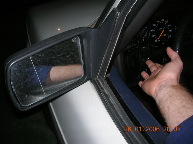

- Subimos el espejo. En la esquina superior derecha se ve el dibujo que indica que es térmico
- Retrovisores electricos 001.jpg (46.63 KiB) Visto 1920 veces

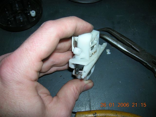

Una vez desmontado veo que se rompió una pequeña patilla de plástico, la hacen deliberadamente endeble para que pivote un poco y absorva la oscilación del mecanismo, pero es muy fácil que se rompa, de hecho ya había sido reparada con algún tipo de pegamento, pero no lo solucionó porque precisamente no puede quedar fija.
Hice un pequeño agujero en la parte rota y aproveché el que ya trae en la otra pieza para hacer un pequeño brazo de alambre que transmita el movimiento y pueda pivotar.

- El brazo de alambre ya montado
- Retrovisores electricos 012.jpg (47.12 KiB) Visto 1906 veces

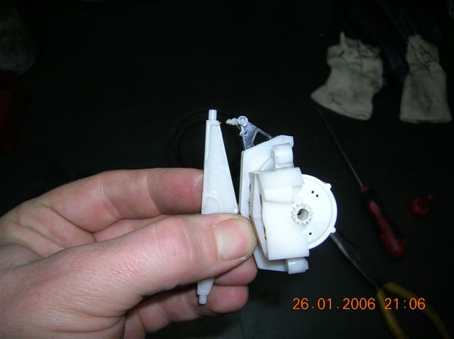

- La pequeña pieza de plástico está rota
- Retrovisores electricos 008.jpg (32.45 KiB) Visto 1903 veces

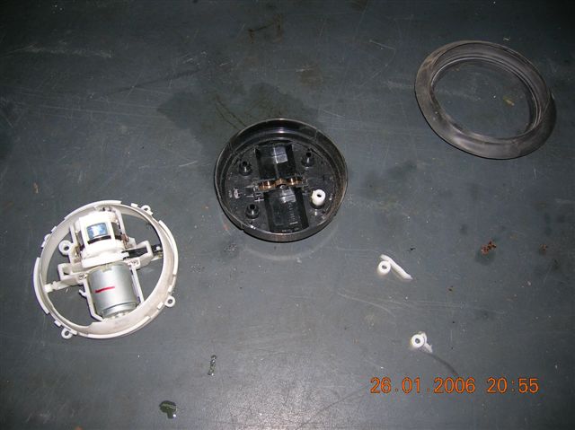

- Desmontando el motor del bastidor, también tiene los soportes de los tonillos rotos, pero se arregla con pegamento.
- Retrovisores electricos 006.jpg (46.85 KiB) Visto 1910 veces
