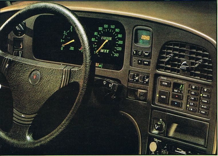

Esta foto es de una de las oficiales del lanzamiento del 9000, así que debe ser del ´84 más o menos. No lleva botón de OFF y es de presumir que cada vez que arranca el coche lo hace con el compresor. Luego podrás apagarlo con el botón ECON (corregidme si me equivoco):

Rafael escribió:Esta foto es de una de las oficiales del lanzamiento del 9000, así que debe ser del ´84 más o menos. No lleva botón de OFF y es de presumir que cada vez que arranca el coche lo hace con el compresor. Luego podrás apagarlo con el botón ECON (corregidme si me equivoco):
No se puede apagar. El econ lo que hace es desactivar el compresor.

Rafael, esa foto parece de un catalogo antiguo... , por curiosidad, ¿la has sacado de internet? :shock: :shock:
Yamaha SR 125
Citröen CX Prestige
No, la he escaneado de una revista bastante mala de aquellos años llamada "Auto Turbo" o algo así. El reportaje del 9000 es bastante malo, exceptuando las fotos, que son las oficiales y que tienen cierto encanto por aquello de la edad.

Efectivamente, el mío es justo como el de la foto de Rafael. Como véis, no tiene botón de "OFF", por lo que no puedo apagarlo.
Como bien habéis dicho únicamente puedo desconectar el compresor con el botón de "ECON", pero no puedo apagar el clima, incluso sin arrancar el motor, pues se conecta siempre que esté el contacto dado. La verdad es que me parece muy curioso (además de incómodo), pues parece como si se hubieran olvidado de ese detalle.
