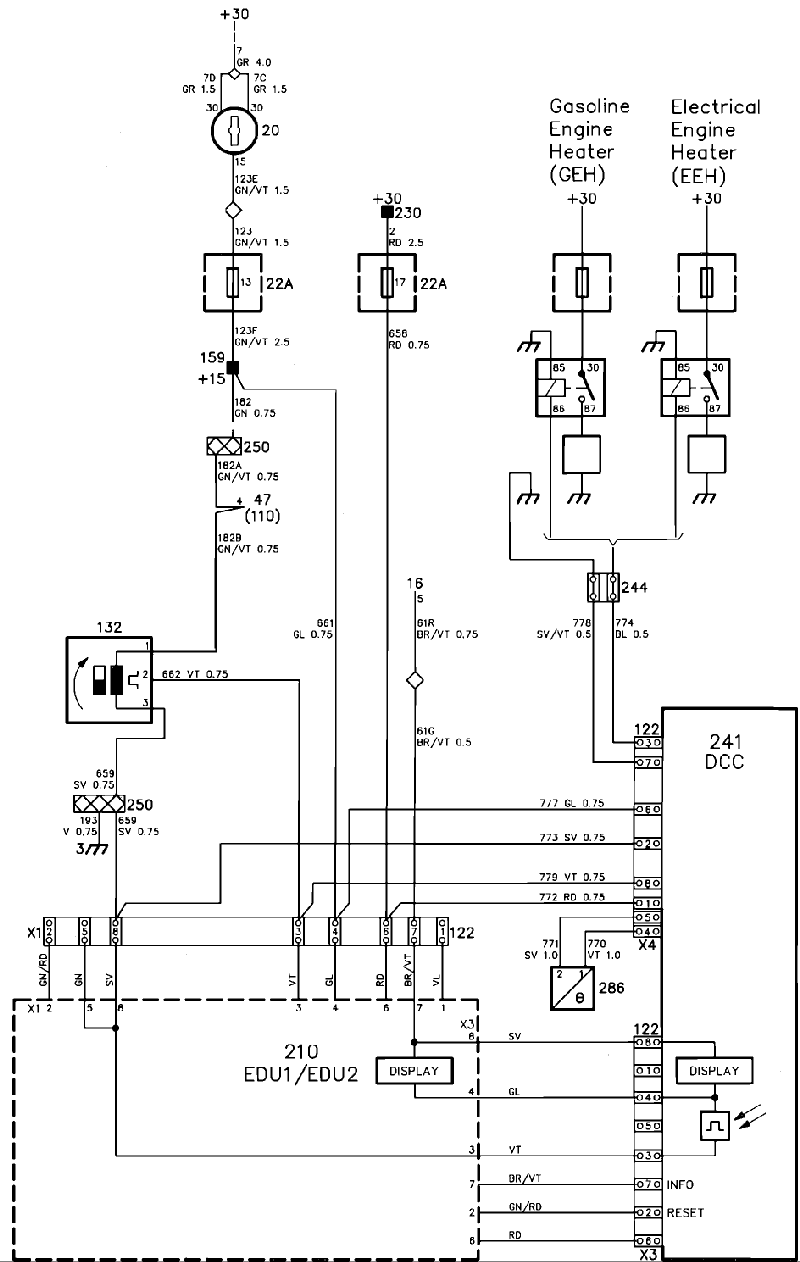

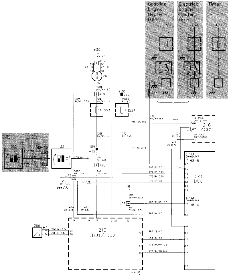

Por cierto con respecto a una pregunta que hice no hace mucho sobre el ordenador de abordo digital lo tengo casi conseguido gracias a la ayuda de torrens he podido llegar bastante lejos solo me falta conseguir averiguar de donde viene el cable verde de señal es decir con lo que he leido y visto por ahi hasta el conector grande llega un cable verde de señal que a mi no me llega este cable se desconecta del conector grande y se pasa al pequeño que queda un borne vacio (prometo que si lo consigo lo explico mejor) si alguien sabe de donde cojo este cable lo agradeceria y si no conozco a un tal AG con un aero precioso que seguro que esta dispuesto a que le desmonte medio coche para averiguarlo.

te adjunto como es el cableado del scc del año 93 y tambien el del dcc del año 87, a ver si te sirven de algo. SAABludos
- el del 87
- 87dcc.gif (34.76 KiB) Visto 1618 veces
- el del 93
- 91dcc.gif (52.09 KiB) Visto 1837 veces
sorry
el del 93 es en realidad el del 91 , te mando un mp con algun esquema mas
