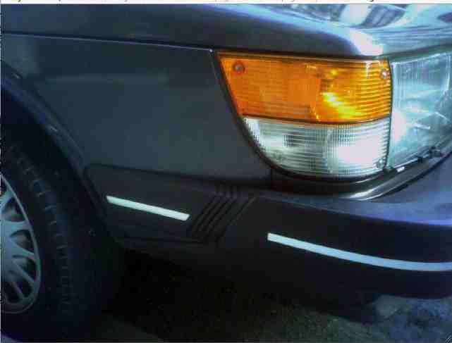

Bueno gracias :roll: . Es verdad que lo que pasa en el interior de la caja se nota en la mano. Creo que mi coche esta bien, soy yo el que ... Por otra parte he ido a una carpinteria de aluminio y me han hecho un perfil para el parachoques delantero, se me perdió el lado del copi, y la verdad es que por 5 Euros (me han hecho dos), se ha resuelto mejor de lo que esperaba. Hay que fijarse mucho para ver que un lado es más nuevo. Hay aluminio brillante y mate. El de 1 mm de grosor se puede moldear sin problemas, se pega con esa cola que son 2 tubitos que hay que mezclar y listo. Las tiras hacen 13-14 mm de ancho. :wink: Saludos
Lo de la caja creo que es normal es todos los 900, muy finas no son desde luego, todos los coches que he tenido (Simca 1200, Seat Marbella e Ibiza, Rover Coupe) han pecado de lo mismo, cambio poco refinado, así que tampoco es una novedad.
Muy buena idea lo del aluminio, mejor que las tiras adhesivas.
Buena idea lo del aluminio, si tienes alguna foto de como queda mándasela a algún socio para que la ponga y ver como queda :wink:

Aquí os dejo la foto que me ha mandado Eguirao, la verdad es que no se nota nada.
