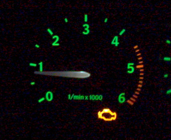

El caso es que hace unos meses que tengo fallos de mi motor, un 2.2TiD, en forma de molestos "tirones" o pequeños vacíos de potencia sobre las 2000rpm, terminando con una hermosa luz de avería motor sobre tablero cada vez con mayor frecuencia.
Para los poseedores de este motor, ¿a alguien le ha sucedido? ¿Puede tener a ver con la dichosa válvula EGR? ¿Cual es su sintomatología?

A mi 9-3 que lleva el mismo motor que el tuyo, las dos veces que he tenido problemas con la luz del Check Engine han sido las siguientes:
1.- Manguito del turbo roto. Caida de potencia a la subida de vueltas. Reparación menos de 300 €
2.- Encendido aleatorio del Check Engine. Solucionado con limpieza de EGR, sustitución contactores y TechII. Reparación menos de 200 €.

MF, aparte del encendido del check-engine notabas algo a nivel de motor? Respuesta, tirones...
Iceman escribió:victor yo tengo 94.000 KM y no tengo problemas con el motor, aunque cuando salgo de un semaforo, o le piso para que salga alegre o lo veo como muy atontado, no acelera con finura, lo veo lento, tal vez sea yo que no controlo bien lo de soltar el embrague y acelerar
Lo ves lento porque tiene un tiempo de retardo (creo que intencionado) en la respuesta de casi 1seg, fíjate que después responde bien.
Siempre y cuando estés por encima de unas 1600-1700rpm...
A mi me lo han solucionado bastante bien.
victor escribió:Gracias por vuestra información.
De las dos veces que me ha pasado, en la primera (manguito del turbo), realmente el coche no tiraba nada y se oía un soplido seco, como cuando respira ese de la capa negra de Star Wars (que alguien ponga el nombre).
En la segunda (encendido aleatorio), sólo se notaba al llegar a 3.000 vueltas que es como si llegaras al corte.
Creo que ésta segunda opción es bastante habitual que pase con un número importante de Kms. Como he comentado, a mi 9-3 se lo han solucionado bastante bien.
