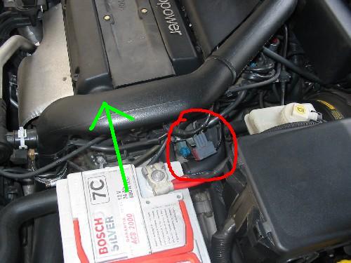

Si pero el sensor de presion está en la parte tarsera del motor y ese me lo cambiaron y ya no se sale. Donde tu dices se ve a simple vista, es como si fuera el sitio donde apoya algún eje. en la parte superior de la culata. En la foto (que es de otro post preguntado por un conector suelto que lleva mi coche), está detras del tubo de admisión, donde indica la flecha verde.¿Es allí?

Correcto. Ahí es. A ver que nos cuentan.
