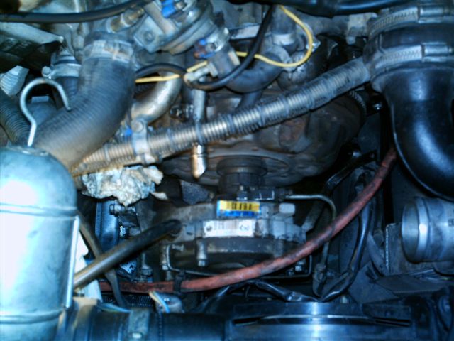

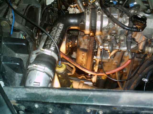

Más o menos tendrás que desmontar hasta verlo así:
(los tubos del turbo y una carcasa de plástico)
